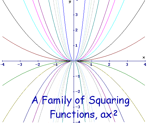

Pour ta question :
P = RI²
c'est les pertes par effet joule.
plus le fils est long plus il y a de résistance...
plus le fils est court plus il y à d'intensité à injecter....
donc on doit avoir une courbe en forme de "U" et il faut trouver la valeur sur l'axe "y" la plus petite... f(x)=ax²...
ensuite si il y à un noyau magnétique :
pertes par hystérésis provenant du noyau proportionnelles à la fréquence du courant ;
perte par courants de Foucault dans le noyau proportionnelles au carré de la fréquence du courant.
f(x)= ax² + Pertes par hystérésis + perte par courants de Foucault
Mais la question que tu poses n'est pas complète à mon goût... il y la respiration magnétique d'une bobine à prendre en compte, pour la résonance de celle ci...

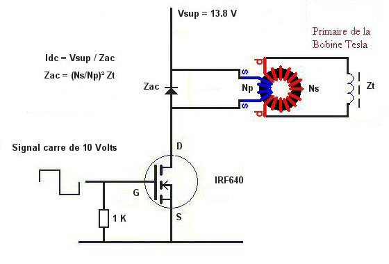

Pour hacher une tension ou un courant, ne vaut il pas mieux un transistor MOSFET de type N, comme ceux ci?
http://cgi.ebay.fr/IRF540N-PBF-N-Channel-P...=item2ec1386b92
http://shop.ebay.fr/i.html?_nkw=IRF+540&_s...&LH_TitleDesc=0
Un MOSFET consomme moins en commutation qu'un bipolaire. (il faut le monter sur un bon radiateur)
Exemple de schema avec MOSFET en hacheur
La gachette de l'IRF540 se déclenche vers 5 volts car je l'avais fait fonctionner avec la sortie 3 d'un timer NE555 monté en multivibrateur astable, quand je bossais avec notre regretté LABO (Aimé Climens), si mes souvenirs sont bons
http://fr.wikipedia.org/wiki/NE555

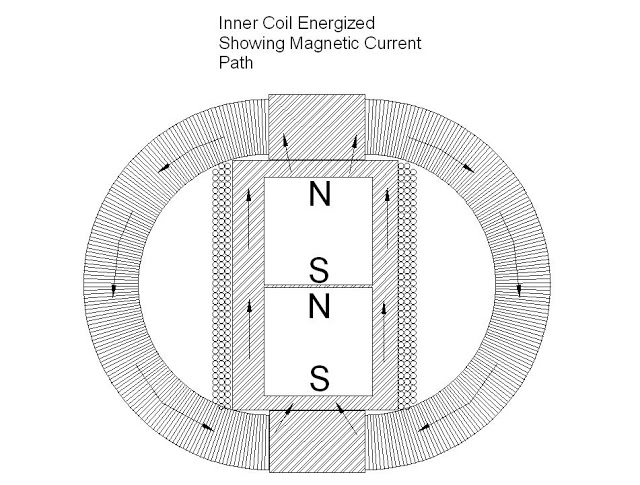

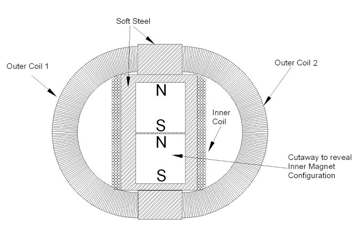

Ecrit le: Dimanche 05 Mai 2013 à 18h59 Posted since your last visit
J'ai répliqué le montage de Richard Willis (basé sur des surtensions créées par rupture de courant dans une inductance dopée avec des aimants permanents)
http://www.magnacoaster.com/magna/html/how_it_works.html
brevet:
http://pdf.sumobrain.com/WO2009065219A1.pd...bR0fqxCMciYE%3D
http://www.freepatentsonline.com/WO2009065219A1.html
quelques videos:
http://www.youtube.com/watch?v=MWhsJWXEER4
http://www.youtube.com/watch?v=uUsQspTGZ8I
Mais je ne trouve pas de surunité, alors que Richard Willis prétend des COP faramineux, d'ailleurs il met en vente des unités produisant des KW
http://www.magnacoaster.com/magna/html/products.html
Alors, arnaque de plus ou nous cache t'il quelque chose dans son brevet ?

  Ecrit le: Lundi 06 Mai 2013 à 16h16 Posted since your last visit
Messages: 481
Membre n°: 10156
Inscrit le: 30/08/2012
Ayant beaucoup réflechis la dessus, pour moi c'est une fraude intellectuelle...tel que le brevet le décrit.... Je ne rentrerai pas dans le détail c'est une perte de temps.
Votre colas qui vous aimes.
