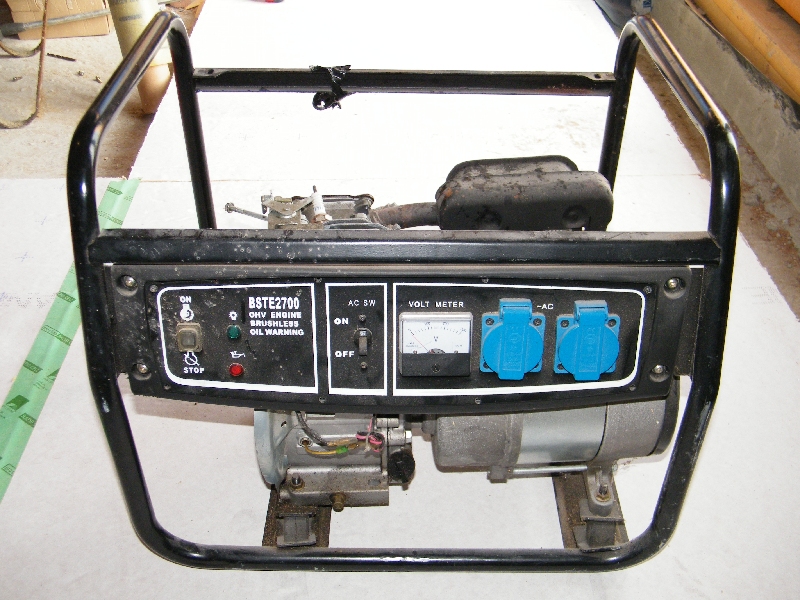

Et bien les tests sur moteur de pocket bike sont négatifs, c'est pourri, marche po icon_sad.gif
Il se lance par moment mais ce stop assez rapidement.
Par contre j'ai senti des accrochages en tentant de le démarrer, donc je penses que l'avance à l'allumage me bloquais le démarrage.
Je vais tenter de retarder son allumage en trafiquant avec un peu d'électronique.
Si je fais çà sur le groupe, cela va m'obliger à sortir le lanceur manuel, c'est pas super.
Ce sera pareil sur le petit moteur de pocket bike, mais lui je lui ai installé un démarreur électrique !
Donc je pourrais quand même tenter de le lancer sans le lanceur, et donc avec le circuit électronique.
Dès que j'ai un peu de temps je fais la modif.
Pour ce qui est des stop flamme en laiton + inox, c'est pourri.
Cà marche pas, mais alors pas du tout.
La seule chose que çà a arrêté, c'est ma joie, quand j'ai vu qu'ils ne servaient à rien icon_sad.gif
Donc je reste sur les machins d'ebay en priant pour qu'il tienne le coup, vu que j'en ai plus qu'un.

Et donc et bien, çà tourne !
J'ai enfin réussi à faire tourner un moteur avec le HHO seul !
C'est merveilleux, depuis le temps que j'attendais ce moment ! icon_biggrin.gif

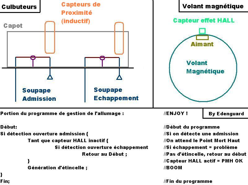

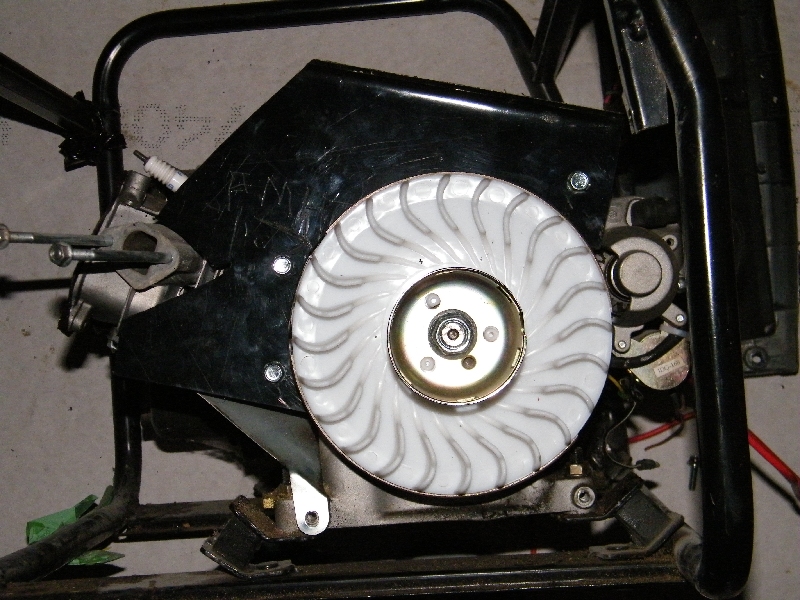

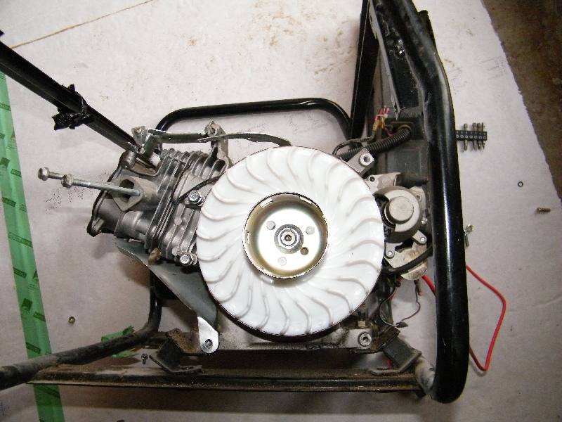

Bon bien sur çà n'a pas fonctionné longtemps, car il y a deux problèmes majeurs à régler avant :
Le premier c'est celui de l'avance à l'allumage, pas bon du tout d'avoir l'étincelle avant le point mort haut, car le HHO explose bien plus vite, et bloque le piston dans sa lancée.
C'est quelque chose que l'on sent physiquement, cela nous stop direct dans la lancée quand on tire sur la tirette du lanceur !
Le second problème c'est la seconde étincelle, inutile, qui me provoque pas mal de retours de flamme et du coup çà consomme le HHO pour rien...
C'est un mode de fonctionnement normal avec ce genre de moteurs 4T, et ce n'est corrigeable qu'avec de l'électronique, et une intégration mécanique d'un capteur.
J'ai tout sous la main normalement mais question mécanique je suis nul donc c'est pas gagné...
En + le fait de trafiquer le moteur fera que le lanceur ne pourra plus se monter je penses.
Donc je ne pourrais plus démarrer le moteur, à la main.
Il me faudra un démarreur électrique, avec le volant magnétique...
Impossible pour moi d'acheter çà pour le moment...
Ce qui est sur c'est que cela fonctionne, donc tous ceux qui sortent des calculs pourris pour dire que ce n'est pas possible car il faut énormément de litres par secondes, blablablablabla, je leur dit f*ck icon_smile.gif
Vous pourrez voir pas mal de retours de flamme, certains sont même visible avec une énorme flamme au dessus du clapet de surpression, vous comprendrez en voyant la vidéo, je tente de tout expliquer.
Pour le tuyau qui se barre par moment, c'est normal :
Je ne mets pas de colliers à certains tuyaux, exprès pour que le tuyau se barre en cas de trop forte surpression.
Je préfères qu'un tuyau se promène plutôt qu'un machin explose en envoyant des éclats partout...
Donc c'est volontaire, et fonctionnel
Le clapet soupape doit normalement réagir, mais il met peut être + de temps donc bon.
Il ne faut pas négliger la sécurité pour ce genre de choses !!!
De ce coté là je suis pas encore au top d'ailleurs, mais plus du tout de sous donc çà devra attendre...
Je précises aussi que pour le moment, il n'y a pas de surunité !
Mon premier objectif était d'abord d'y arriver, de vérifier qu'on pouvait le faire ! icon_smile.gif
Ensuite, après avoir réglé les deux gros soucis de ces moteurs, et bien on verra icon_smile.gif
Bonne soirée.

Mais pas de démarreur électrique donc si je modifie l'allumage avec de l'électronique, je pourrais plus le lancer en manuel.
J'ai le même souci avec le groupe électrogène, il attend aussi les modifs pour faire la même chose, et tenter le rebouclage, mais sans démarreur électrique çà ne marchera pas.
Donc je suis bloqué ^^
Je ne suis pas un pro de mécanique automobile, je ne connais que les principes de base.
Donc pour ce qui est du bruit, je ne peux pas dire.
Ce qui est sur c'est qu'il y a beaucoup de retours de flamme, qui font des salles bruits, pas toujours visibles.
C'est dû à la seconde étincelle inutile je penses.
Je peux la supprimer, mais seulement avec de l'électronique...

C'est déjà bien parti, démarreur + mini alternateur sont en place, la plaque de fixation du capteur à effet hall est aussi fabriquée, j'ai pas mal bossé sur tout çà ce soir icon_smile.gif
J'ai aussi repéré l'emplacement du PMH.
A la base je voulais continuer mes expériences sur l'autre petit moteur 6.5HP, celui qui tourne un peu dans l'autre vidéo, mais après réflexion je me suis dit que çà allait me gonfler de tout transférer au final.
Donc j'ai d'abord vérifié que le moteur du groupe électrogène était à peu près compatible, et surtout si on pouvait fixer le démarreur dessus.
La plaque est que temporaire, elle me servira pour les tests et en tant que gabarit pour fabriquer les plaques définitives. (je vais en faire plusieurs, on ne sait jamais ce que je pourrais en faire icon_razz.gif )
Donc voilà quelques photos du système en cours :
Voici la photo du groupe électrogène à poil :
Voici la photo du démarreur installé :
Voici la photo de la plaque montée à blanc :

Voici le plan de l'installation que je souhaites réaliser, pour la gestion de l'allumage.
Ce n'est bien sur pas le programme complet car il n'y a vraiment que l'allumage là.
En + j'ai volontairement écris en français pour que tout le monde comprenne.
Ecrit le: Mardi 16 Avril 2013 à 12h37 Posted since your last visit
la logique est OK.
