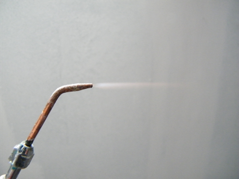

Vidéo 1, fonctionne a peu près, belle flamme jaune :
Vidéo 2, ne fonctionne plus du tout, flamme bleue, géné HHO bouillant...la galère :
Photo de la flamme bleue :

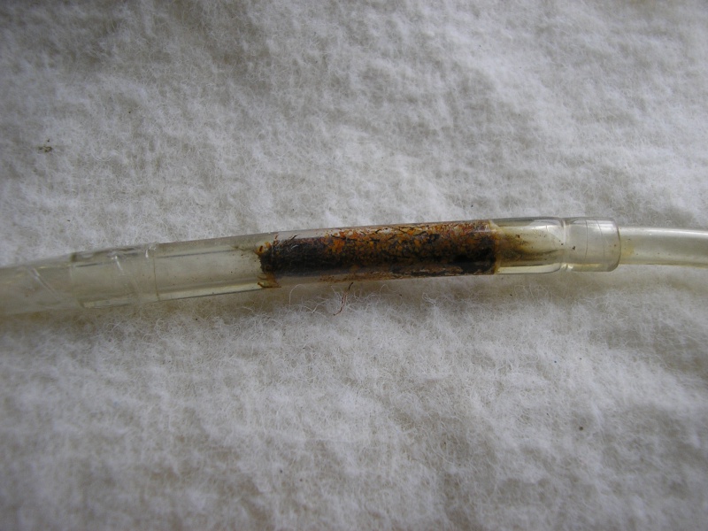

Une autre alternative,ci-dessous mon par flamme rudimentaire fait maison:
C'est un bout de tuyau (plus gros que le tuyau du HHO) dans lequel j'ai légèrement tassé de la fine laine d'acier.
Bon c'est un peu rouillé depuis le temps que ça pas servi! icon_mrgreen.gif A voir avec de la laine acier inox.
En tout cas c'est un bon par flamme qui ne coûte pratiquement rien.Ruban adhésif ou colle de rigueur.
Construire plus sérieux si usage intensif.

Pour le chalumeau c'est pareil, j'ai commencé à m'en fabriquer un, avec stop flamme intégré, vu que l'autre a brûlé de tous les cotés...
Je pars sur un trou de 1.5mm, j'espères que c'est pas trop gros.
Ensuite je rempli le tube avec des éponges en inox bien tassées à mort dedans.
C'est ce que j'ai utilisé pour faire le circuit d'injection et cela semble bien fonctionner pour stopper les flammes.
Pour les détails de fabrication ce sera sur mon site, et quelques photos ici de la version finale bien sur icon_smile.gif
Un bon plan pour les éponges inox : 1€ les 6 a Gifi, dans la partie promo, alors que plus loin dans le magasin on retrouve les mêmes, par 4 cette fois, pour 5 €.

Pour ce qui est des stop flamme en laiton + inox, c'est pourri.
Cà marche pas, mais alors pas du tout.
La seule chose que çà a arrêté, c'est ma joie, quand j'ai vu qu'ils ne servaient à rien icon_sad.gif
Donc je reste sur les machins d'ebay en priant pour qu'il tienne le coup, vu que j'en ai plus qu'un.
Pour me remettre de ma tristesse, j'ai quand même voulu tester le chalumeau HHO fait maison.
Cà fonctionne bien mieux ce chalumeau, la flamme est + grosse, donc la zone de chauffe aussi, ce qui permet de mieux répartir la chaleur.
Il est pas parfait bien sur, vu que son stop flamme intégré ne sert à rien.
Il fait aussi quelques petits bruits agaçants par moment, je ne sais pas pourquoi.
Mais la flamme en elle même est nikelle.
