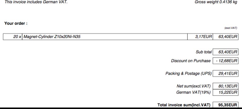

Rotor / Rouleau (hkcm.de)
Magnet-Cylinder Z10x20Ni-N35
Matériau Neodymium NdFeB
Pôles magnétiques Nord/Sud au-dessus de la hauteur (h)= 20 mm Diamètre extérieur (D) = 10 mm
Hauteur (h) = 20 mm
Matériau/degré: N35
Surface : Nickelé
Température d utilisation maxi. 80 °
Induction résiduelle = 1.17 Tesla
Flux density on the surface = 4900 Gauss
Résistance sur une plaque en fer : 58.17 Newton
Poids que l aimant doit pouvoir soulever : 5.93 kg
Poids propre : 11.72 g

Je suis très intéressé pour reproduire le SEG aussi, mais pour l'instant ça t'as coûté combien en gros ? icon_mrgreen.gif

Slaut Dridri,
Pour les couts:
-Aimant centrale (Supermagnete.fr) 57€
-Aimant rouleau x20 (HKCM.de) : 95.35€
-Tube Alu de 1m x D16 (casto) : 5.10€
-Tube Cuivre de 1m x D16 (Casto) : 8.95€
-Tube Acier brut 1m x D14 (Casto) : 4.30€
-Aluminium D100x30 + nylon D80x30 : 12€ + 11€ de port (Christianmecaboutique.fr)
Pour les éprouvettes utilisé dans les rouleaux, je les ai récupérer au boulot donc je ne connais pas le prix, mais j'avais trouvé un site qui fournissait des barreaux d'un mètre pas trop cher (sais plus lequel sorry... mais en cherchant tu devrais pouvoir retrouver)
Pour l'usinage, c'est un ami bientôt à la retraite qui a un tour et une fraiseuse dans son garage, qui d'ailleurs s'est très bien intéressé a ma réalisation et qui voudrait y participer davantage.
Finalement le plus cher c'est les aimant, mais ils peuvent être réutilisable pour autre chose...

Pour le prix des aimants, le prix inclus le port par UPS et la TVA Allemande, juste les aimant sont effectivement moins cher, ci dessous une capture d'une facture :
