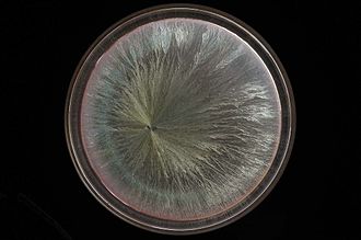

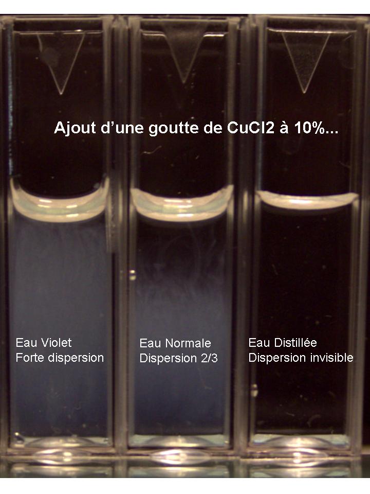

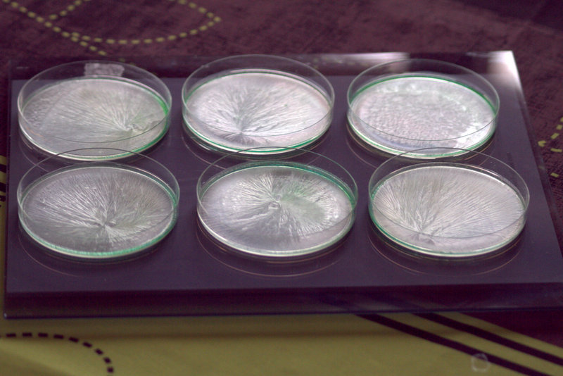

Ici du vin cristallisé dans une boite de Petri...

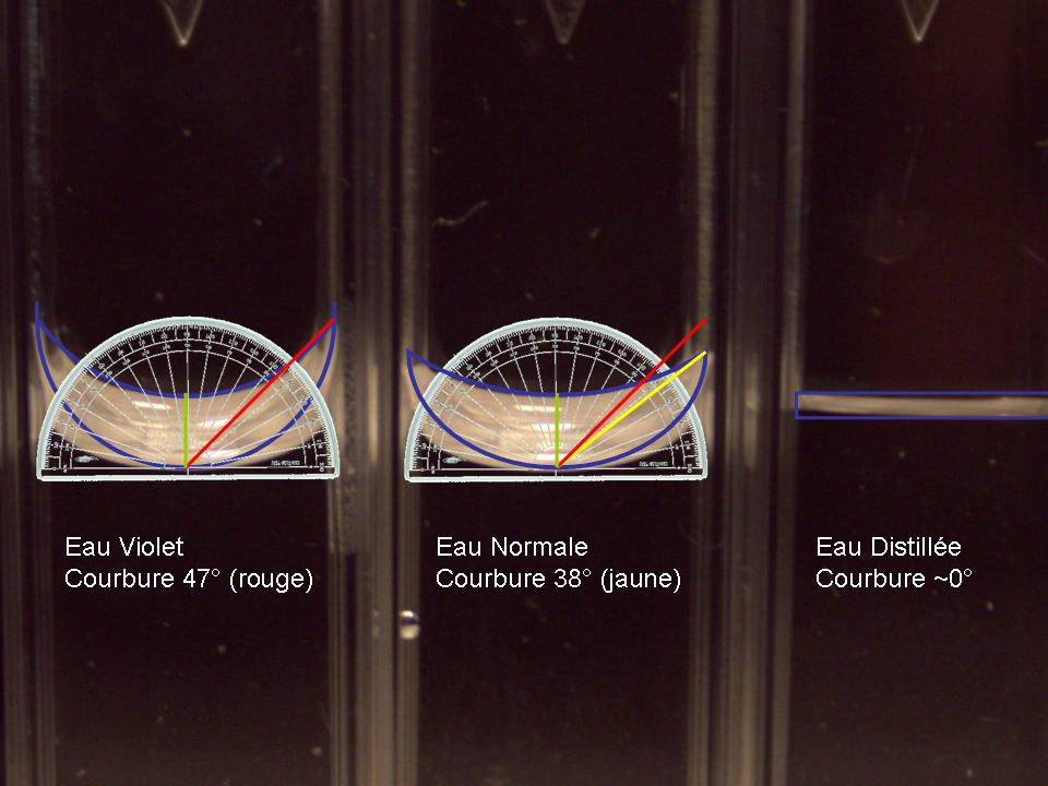

Ici de l'eau soumise à des radiations d'un écran d'ordinateur:
et la même, mais avec un écran équipé d'une protection (vendu par ce fournisseur)
On voit nettement la différence, et pourtant chimiquement c'est le même H2O!

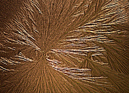

Le sang révèle également une quantité de chose, avec une identification possible des faiblesses de la personne, mais on entre dans un autre domaine.

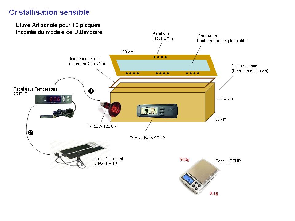

On peut fabriquer soi-même une étuve, qui pourra donner des résultats très constants - ce qui est primordial!
On part d'une caisse à bouteilles de vin de récupération de 50x33x18 cm, soit le double en longueur du modèle de D.Bimboire nr 6...
Pour équiper cette boite, un appareil de régulation de la température pilotera soit une lampe traditionnelle ou deux, ou une lampe à infrarouge, ou un tapis chauffant comme utilisé dans les terrariums.
Vous avez sur le dessin tout des objets neufs trouvés sur ebay avec leur prix.
On est à moins de 60 euros au total.
Pour le degré d'humidité, un verre d'eau suffit apparemment, en contrôlant le nombre d'ouverture d'aération sur le couvercle.
C'est le modèle que je me propose de faire. Attention, je ne peut pas promettre le résultat à ce stade. Donc, on démarre la fabrication - étape nr1 - si d'autres parmi vous sont motivés, faites un signe!

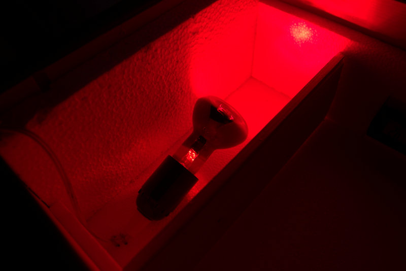

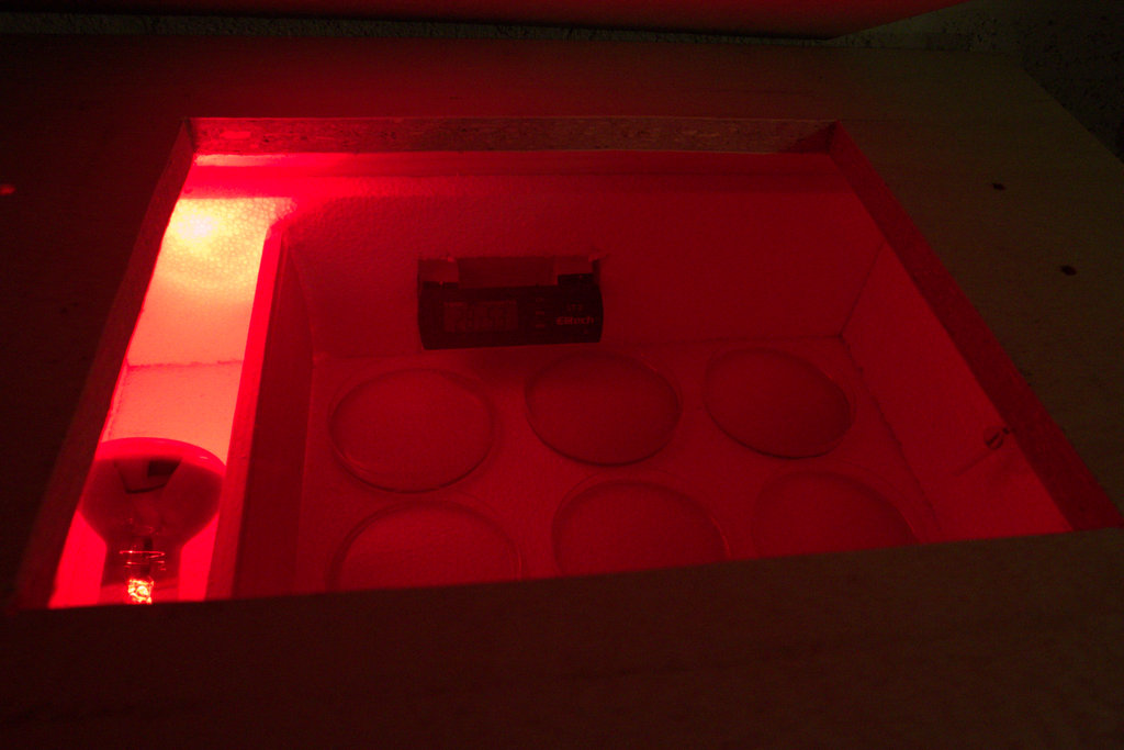

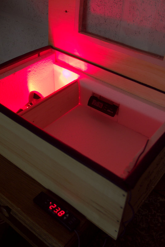

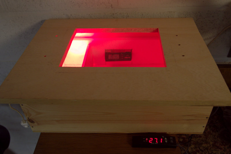

L'étuve version 1 est terminée!
- Une caisse à vin de 50cm x 33cm extérieur, soit 48x31 intérieur
- Une vieille chambre à air de 23mm de large simplement sectionnée et collée sur le bord supérieur de la caisse - donc une double épaisseur
- Du polystyrène expansé de 2cm d'épais environ pour tapisser les parois intérieures, fixé avec quelques morceaux de double face
- Un régulateur de température et sa sonde que j'ai placé à l'opposé de la source de chaleur
- Une lampe infrarouge 7W commandée par le régulateur
- Une petite planchette en bois pour séparer la lampe des échantillons pour éviter une chaleur trop directe, la planchette a 10cm de haut et ne ferme que les 2/3 de l'ouverture

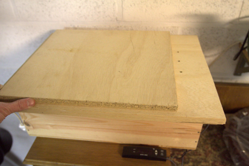

Je n'ai pas encore fixé le couvercle sur la boite. Il est simplement posé et ça suffit pour bien fermer l'ensemble.

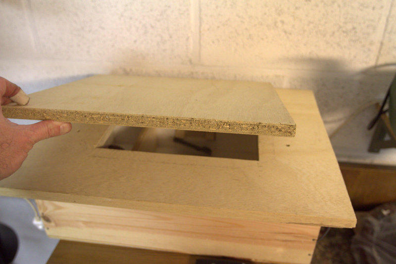

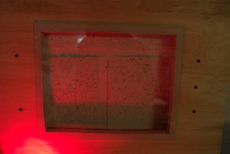

J'ai aménagé une ouverture sur le dessus pour y placer un verre, récupération d'un vieux cadre photo. L'ouverture fait 27cm x 21cm. Le verre a 1,5cm de plus en largeur et longueur pour y mettre le silicone d'assemblage.
Ca me donnera la possibilité de bien surveiller la progression de la cristallisation et de pouvoir par la suite faire un petit film d'animation pour montrer l'évolution du travail.
De chaque côté, j'ai foré 2 et 3 trous de 6mm pour l'aération, l'humidité doit pouvoir s"échapper. Je n'ai pas voulu en faire de trop, ne sachant pas encore comment le système va se comporter. Il sera plus facile d'en faire par la suite.
Sur la planche de fermeture supérieure, j'ai simplement posé un autre panneau en bois qui permet d'obturer la vitre et certains trous. La déperdition de chaleur sur la vitre est évidement forte et la température aux premiers essais chutait trop. L'inertie est trop grande. Mais avec ce panneau, l'effet thermo est super efficace et la variation ne dépasse pas le degré.
La lampe a le temps de redonner la température qui manque avant qu'elle ne chute trop.

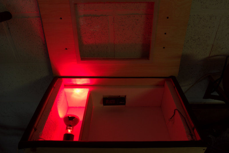

Ici avec le panneau supérieur qui vient fermer l"ouverture:
Devant la boite, le régulateur que je n'ai encore fixé nulle part.

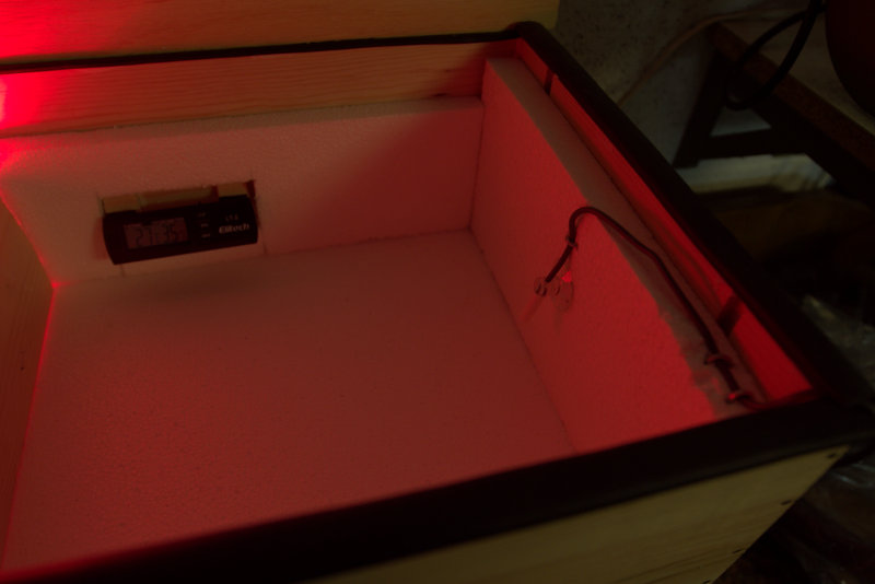

Et ici l'intérieur, avec le polystyrene, le joint, la lampe...
J'ai placé un petit thermomètre-hygromètre à l'intérieur de la boite, au centre.
A droite, on aperçoit la sonde du régulateur

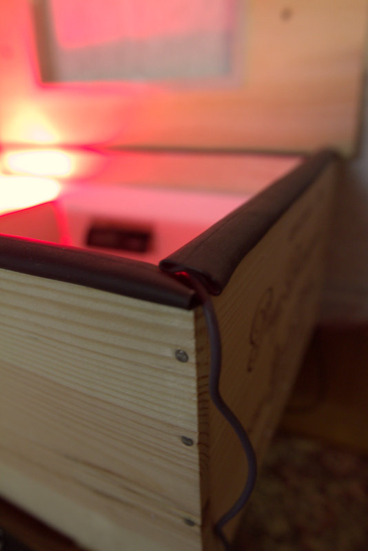

Je n'ai pas troué les côtés de la boite. Pour faire passer le fil de la sonde, je l'ai simplement passé sous le joint. Même chose du côté gauche pour le fil de la lampe.
J'ai coincé le fil du soquet de la lampe avec des clous cavaliers plantés dans le polystyrène. De cette manière, la lampe reste bien dirigée vers le haut et ne touche pas l'isolation du plancher.
La petite planchette de séparation est simplement coincée par l'isolant.
Ici la vitre placée sur le panneau supérieur:
Une autre vue...
Les essais de chauffage sont concluant. Je suis parti de 18 degrés à 28 en l"espace de 40 minutes environ. Ensuite, comme déjà expliqué, j'ai du ajouter une couvercle pour fermer la vitre et empêcher de trop forte pertes de chaleur.
L'installation à tourner comme une horloge pendant plusieurs heures avec donc une variation de max 1 degré.
L'humidité varie entre 45 et 50%. Avec le liquide des échantillons, on devrait arriver au 65% attendus.
Demain, je fais un test à blanc, avec simplement de l'eau dans 9 boites de Petri de 9 cm, capacité maximale pour cette étuve.
Voilà, une demi-journée pour faire tout ça. Si le résultat est au rendez-vous, c'est pas cher payer!

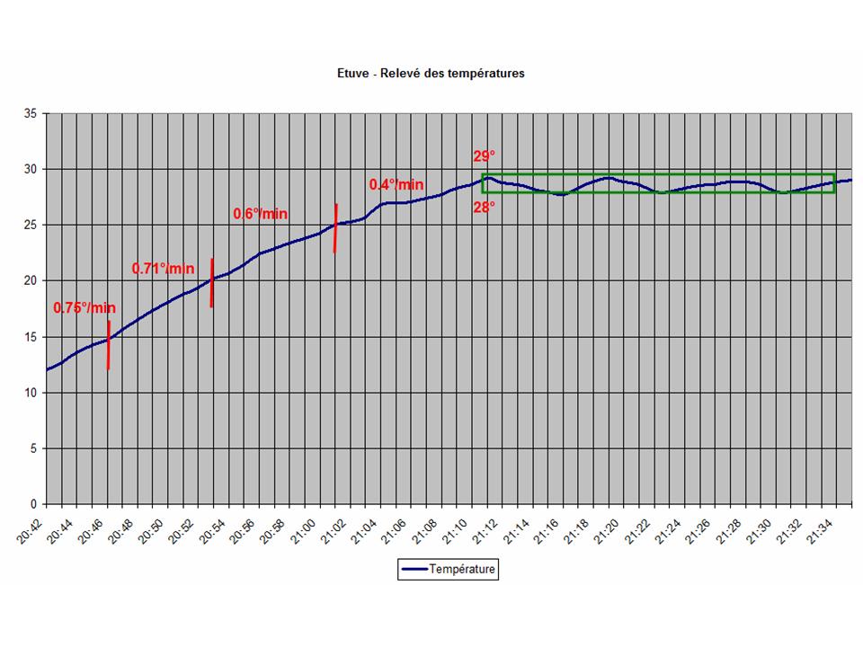

Ecrit le: Mercredi 12 Décembre 2012 à 20h48 Posted since your last visit
Le relevé des températures de l'étuve donne la courbe suivante
On voit une progression régulière de la température, de moins en moins rapide pour arriver aux 29 degrés fixés sur le régulateur.
Puis une première chute qui tombe à 27.7 un court instant pour rebondir et évoluer de la sorte entre 28 et 29 comme escompté par cycle de 8 minutes environ.
Avec les 9 boites de Petri remplies de 5 ml d'eau, soit 45ml au total, il reste de 1,5 ml pour les boites proches de la lampe à 2,5ml pour les plus éloignées après 11h de chauffe - environ 18 ml donc une réduction de 60%.
Je pense aménager un ou deux trous supplémentaires dans le couvercle, quitte à les obturer par la seconde planche si je vois que la chaleur se dissipe trop.
Le test a permis de mettre un jour un petit bogue: le thermomètre s'est décollé par la chaleur et est tombé sur une boite de Petri icon_rolleyes.gif Je vais fixer le velcro autrement sur le support.
Le niveau d'humidité est resté après 2h aux 65%, donc si on place ces 40-50 ml d'eau dans l'étuve, on doit pouvoir garantir le taux recommandé.
Il faut aussi que je vérifie que l'étuve soit de niveau: la boite doit être bien à plat pour que le liquide se répartisse bien sur le support.

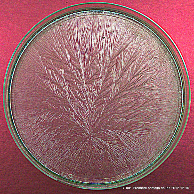

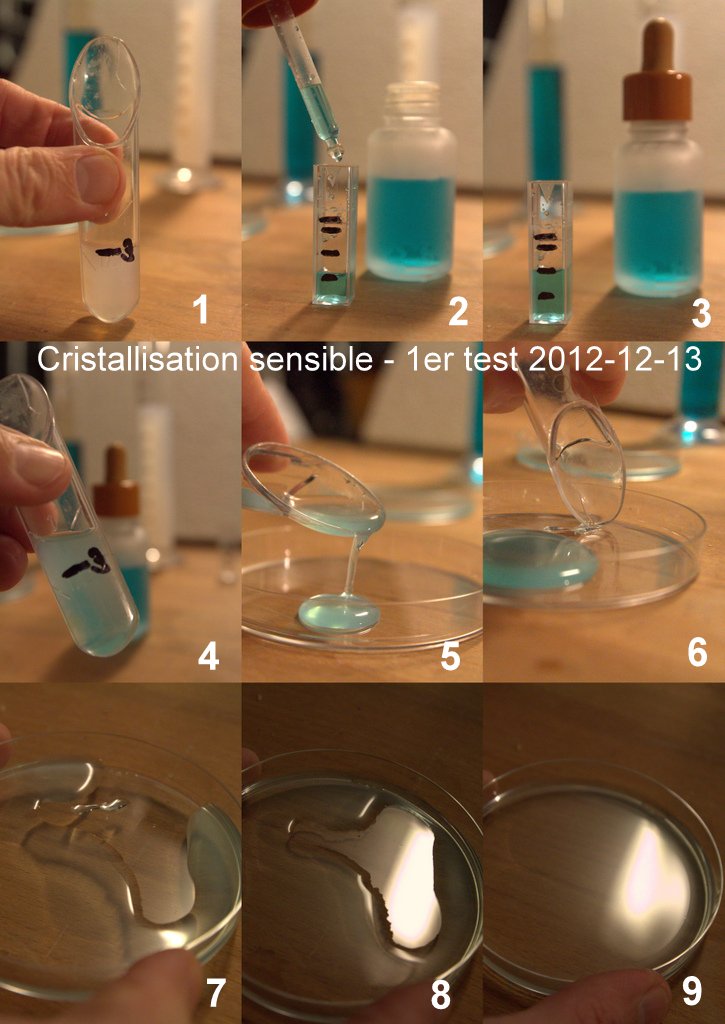

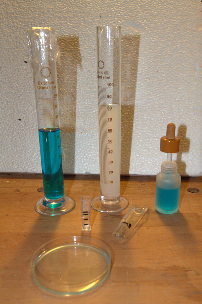

Partage que je remercie, m'a conseillé de débuter par un même mélange pour toutes les plaquettes pour pouvoir vérifier l'homogénéité de l'étuve, autrement dit pour s'assurer que le même niveau de résultat sera obtenu peu importe l'emplacement de la plaquette dans la boîte.
Pour rendre visible une structure, j'ai commencé avec du lait. Le lait va donc fournir l'information, son énergie, son message, que le sel de cuivre va matérialiser en se formant, pendant que l'eau distillée s'évaporera. C'est l'eau qui va assurer le passage de cette information ; c'est le relais.
Pour ce faire, j'ai tout d'abord composé une solution à 10% de CuCl2 avec de l'eau distillée; soit ici en prenant 10 gr de sel mélangé à 100 ml d'eau.
C'est la belle éprouvette bleue sur la photo.
J'ai versé 30 ml de ce mélange dans un petit flacon avec pipette compte-goutte pour l'utilisation par la suite.
Pour la substance à analyser, ici le lait, il faut compter un mélange à 1%, donc on prend 100 ml d'eau distillée et 1 ml de lait dans une seconde éprouvette, c'est la blanche sur la photo.
Comme je ne suis pas super équipé pour jouer avec des millilitres, j'ai récupéré pour l'instant une dosette pour le sirop en forme de cuillère et marquée pour les 3 ml et une cuvette carrée marquée tous les millilitres.
Il faut un mélange de 2 ml de solution bleue, qui est la quantité de CuCl2 a priori toujours utilisée dans tous les tests, et ici 3ml de la solution blanche.
Au total 5 ml, c'est la quantité que l'on va toujours devoir obtenir par plaquette (= boite de Petri).
Les manipulations
1: 3 ml de la solution laiteuse (la solutée)
2-3: Avec la pipette, 2 ml de solution de chlorure de cuivre
Ici je peux être tout de même assez précis à la goutte près
4: Mélange des deux liquides et agitation
5: dépôt sur la plaquette
6: contact du bec pour récupérer la dernière goutte
7-8: on bouge la boîte de gauche et de droite pour que le liquide couvre
bien toute la surface
9: le liquide occupe toute la surface, il n'y a plus d'îlot - c'est important!
Les 9 doses sont prêtes et placées dans l'étuve que j'avais déjà amené à température auparavant.
Le thermomètre indique 28°c et 53% pour l'instant - il est 21h15.
Résultats demain vers 10h00...

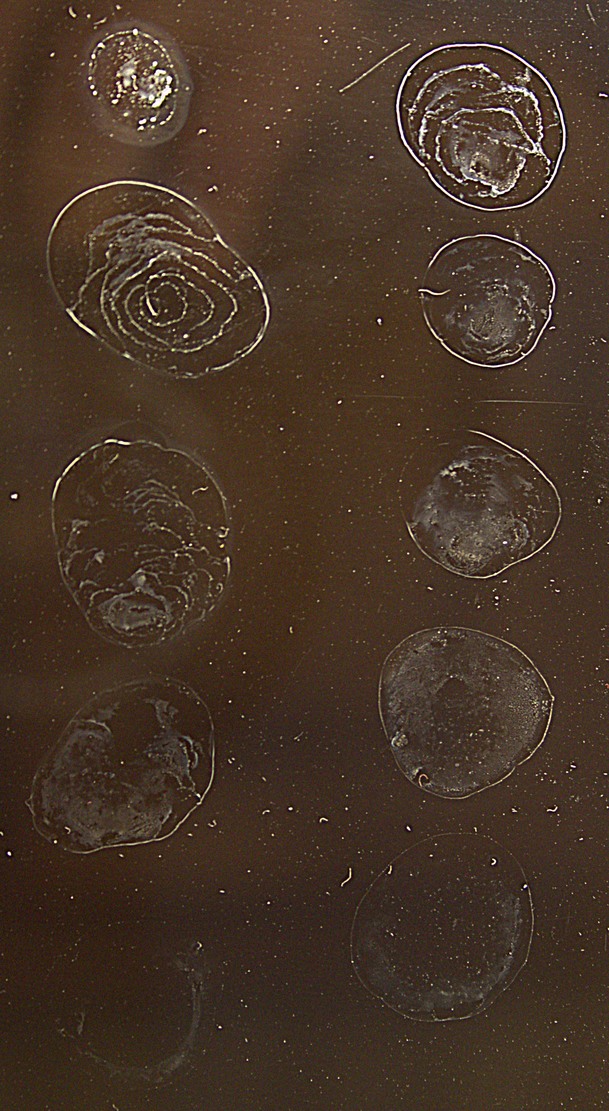

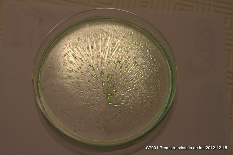

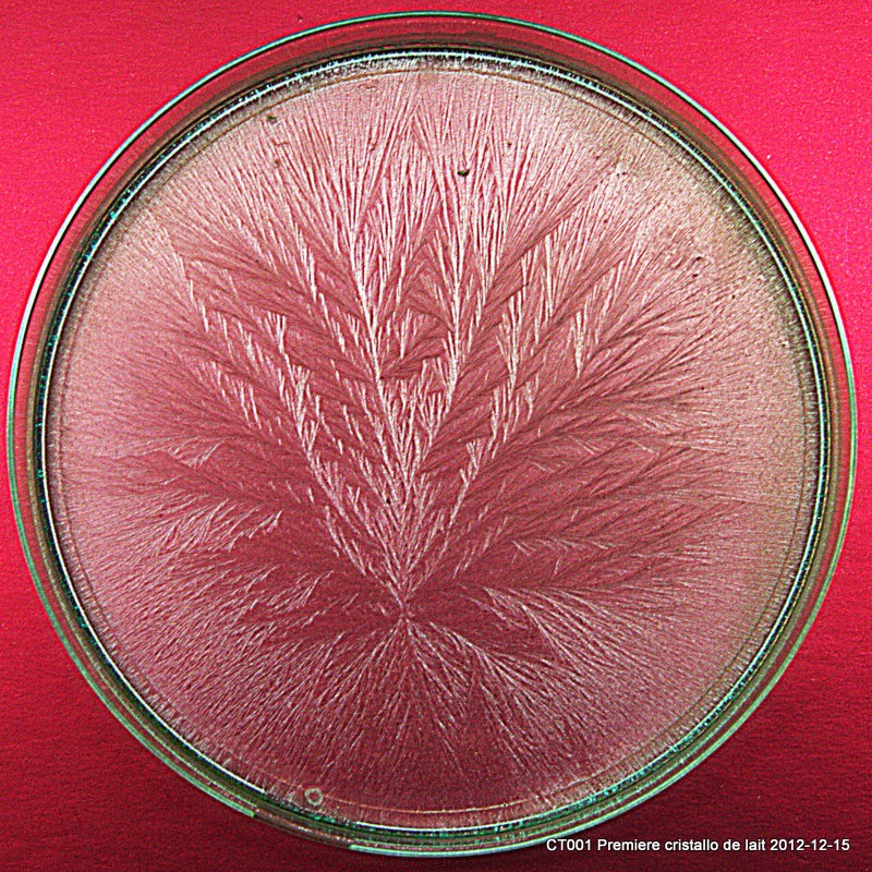

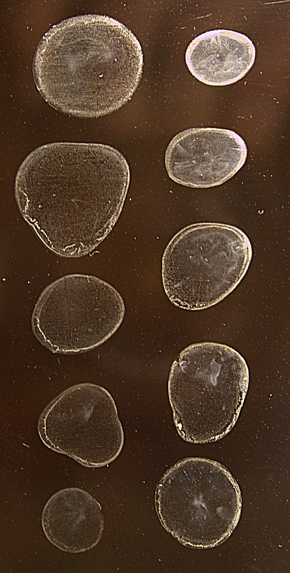

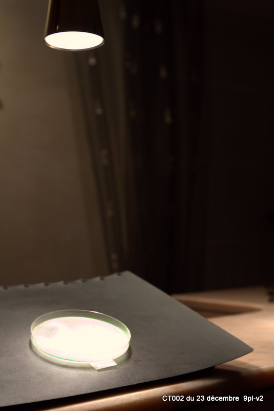

Ecrit le: Samedi 15 Décembre 2012 à 22h13 Posted since your last visit
Quelques nouvelles en direct de l'etuve...

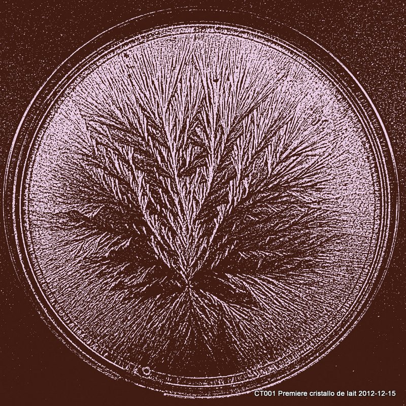

Apres 14h de cristallisation, environ 4 plaquettes avaient atteint un etat proche des 100% de cristallisation et ne presentaient plus de trace de zones humides.
Ce sont en fait les 3 situees contre la planche de separation de la lampe IR et la seconde de la premiere ligne.
Les autres ne montraient encore aucune nervure visible.
J'ai donc pris l'option de continuer.
Apres 24h maintenant, environ 6 etuves sur les 9 sont a maturite, les 3 dernieres a droite sont a 50%. Je vais les laisser se terminer. Je suppose que les premieres seches ne vont pas se degrader du fait de cette etuve prolongee.
En tous les cas, a l'aide d'une petite lampe de poche a travers la vitre, j'ai pu admirer les belles formations nervurees! C'est formidable! Le resultat est la, maitenant il faut optimiser. Une seule lampe est insuffisant et on voit que la chaleur directe de la lampe est necessaire, et non pas simplement la garantie des 28 degres dans la boite. Premiere lecon.
Je vais reflechir a une version 2, avec deux lampes, mais qui seraient disposees sous une plaque de verre avec les plaquettes au-dessus. La plaque en verre pas trop epaisse pour eviter trop d'inertie...
J'ai prepare une boite a lumiere pour les photos. Je dois encore trouver un bon endroit pour installer le pied photo et je vous envoie les cliches des que possible!
Pour l'analyse, la ca va etre du sport! Je ferai appel a votre sixieme sens! icon_lol.gif

Content de vous montrer la première photo de cristallographie!
L'image a été retravaillée un peu sous Picasaweb, donc facile: un recadrage au carré pour bien cerner la boite et un effet HDR léger (ne mettez pas trop de rayon, curseur vers la gauche, et la luminosité au maximum pour aller chercher tous les détails).
Ici la même mais avec un effet Orton supplémentaire pour améliorer le contraste des couleurs
Ici avec une postérisation limitée à 2 couleurs (curseur à fond à gauche) et curseur détail à fond à droite:
Mais pas facile d'obtenir une image convenable. Une boite à lumière convient bien pour observer mais pas pour la photo.
J'ai obtenu le meilleur résultat avec un fond légèrement réfléchissant sous la boite et une lumière sur le bord supérieur avec un angle de quelques degrés, donc assez rasante.
Il faut ajuster l'angle de prise de vue pour que le maximum de détails apparaissent. Ca demande de la patience et je n'ai pas trouvé l'approche idéale. Je vais encore y travailler.
Puis hélas, grosse mauvaise surprise!
Après avoir longuement testé différents supports et angles de lumière, lorsque j'ai voulu enfin passer à la prise de vue en rafale de chaque plaquette,
je constate avec stupeur que toutes étaient recondensées en fines gouttelettes! Tout est fichu!
Et pouquoi tant de haine?... La température de la pièce: 13 degrés.
J'avais laissé l'étuve ouverte et j'avais travaillé sur la plaquette de la photo à l'étage, ou il fait 23 degrés, donc pas de problème. Par contre à la cave, tout à foutu le camp.
C'est une deuxième bonne leçon! Mais cette réaction ne me serait pas venue à l'idée. Pour moi, une fois la solution assechée, plus de risque d'altération... Ben non.
Fascinant tout de même, comme si la Nature avait voulu montrer quelque chose d'extraordinaire et l'avait repris l'instant d'après!

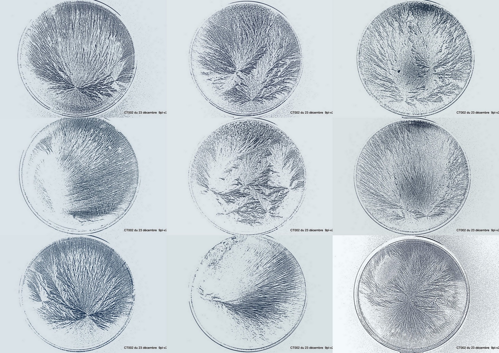

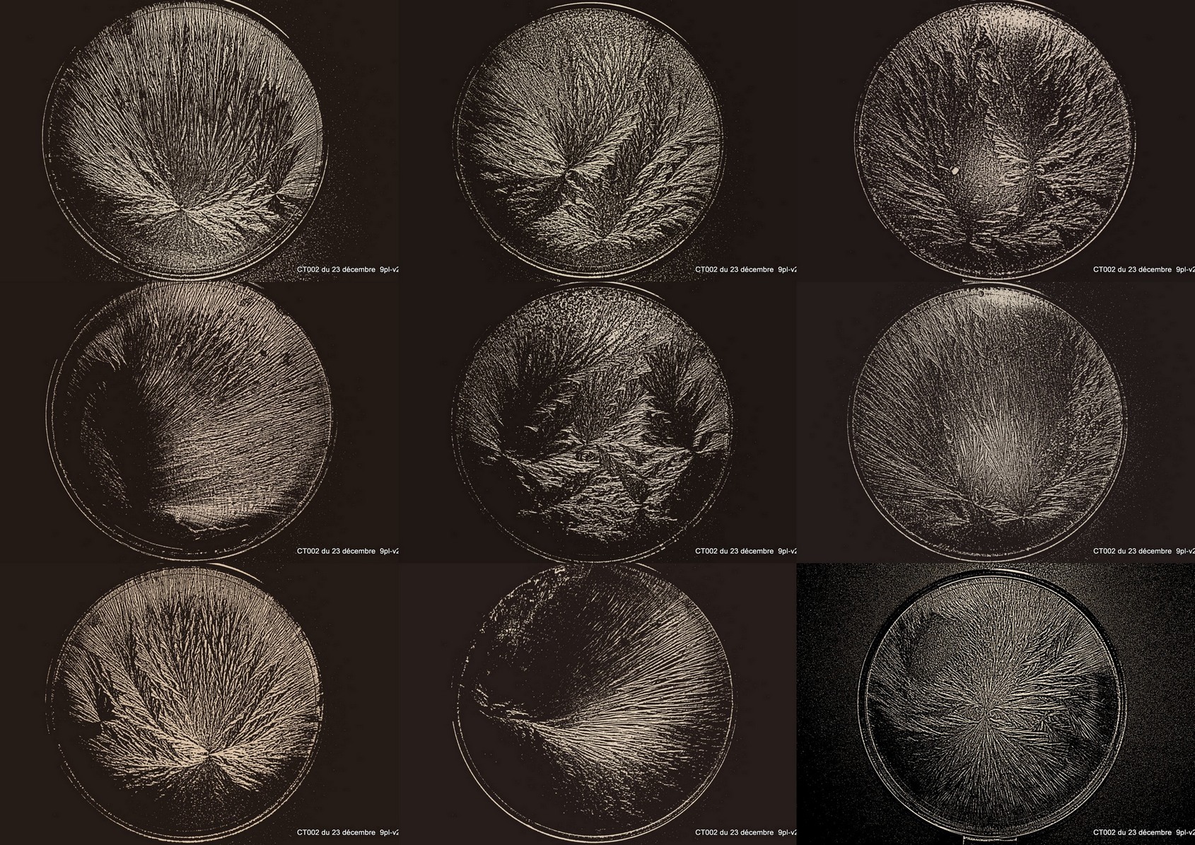

Je viens de terminer un second test avec l'étuve légèrement modifiée.
J'ai ajouté une seconde lampe IR de 50W, comme la première, mais placée à la droite de l'étuve, dans la même direction que la première toujours placée à gauche.
Ensuite, j'ai pris une plaque de verre assez mince de 25x30 environ que j'ai disposée au-dessus des 2 lampes sur laquelle j'ai mis 9 boites de Petri rondes de 9 cm de diamètre.
La sonde est maintenant au centre de la boîte entre les deux lampes et en dessous de la plaque de verre.
Après 18h environ, j'ai obtenu le résultat suivant avec toujours la même solution de lait d'il y a 8j et les 2 ml de CuCl2 par plaquette.
En couleurs inversées, ça donne ceci
Seulement, j'ai voulu allez un peu trop vite sur ce coup là!...
- Je dois trouver une plaque de support plus grande pour que couvrir la totalité des boite de Petri - résultat mauvais sur certaines comme les nr 3, 4, 5 et 8 en partant de la nr1 en haut à gauche. On voit que la structure n'a plus de point central et devient anarchique.
- Je dois tourner une lampe dans l'autre sens et avoir les deux tête-bêche pour mieux répartir la chaleur
- Je vais placer l'étuve dans une pièce chauffée normalement, les écarts de température à la cave ne facilitent pas la tâche, les lampes doivent fréquemment s'allumer (toutes les 8 min environ)
- En sortant les boites, j'ai malheureusement mis le désordre et je n'ai pas pu mémoriser l'emplacement qu'occupaient certaines
- Voir si la sonde ne devrait pas plutôt se trouver au-dessus de la plaque de verre, près des plaquettes
Par contre côté photo, j'ai amélioré un peu le résultat.
En utilisant une simple lampe halogène avec un support légèrement incliné (5 cm de hauteur) recouvert d'un plastique noir semi-réfléchissant mais pas brillant (dossier plastique d'un cahier Atoma). Je me place avec l'appareil photo au-dessus devant la lampe et bien dans un axe perpendiculaire à la boite de Petri que je maintiens en place avec un morceau de papier collant placé à la base.
Voilà, en cherchant un peu le meilleur angle on obtient quelque chose d'exploitable.
Maintenant il va falloir recréer ça avec des supports plus stables et placer l'appareil photo sur un pied pour avoir toujours le même résultat.
Prendre de préférence une sensibilité assez basse (400 ISO) et une ouverture de 8 ou 11 par exemple pour avoir assez de profondeur de champ.
On trouve dans les nr 1 et 7 des similitudes et la nr 9 montre un joli double centre - on voit qu'il faut encore travailler pour obtenir des résultats plus homogènes.
J'ai zoomé ici sur la nr 9, c'est une oeuvre d'art signé Dame Nature!
En tous les cas, côté maintien de température et niveau d'hygrométrie, pas de soucis. On est à 60-65% d'humidité puis vers la fin elle tombe à 40-45%, signe que le processus est terminé.
Au passage, on voit que la substance (le lait) a perdu de sa vitalité lorsqu'on compare la précédente photo du 14/12 où la structure est bien plus marquée, avec des ramifications plus épaisses.

J'ai remplace la plaque en verre un peu trop petite par une plus grande de 30x40. Il reste environ 1 bon centimetre de par et d'autre. J'ai du laisser la sonde sous la plaque de verre dans l'espace lampe, parce qu'au-dessus de la plaque, l'inertie est trop grande et le regulateur reagit trop tard.
Par contre j'ai place un thermometre sur la plaque en verre pour avoir une idee plus precise de la temperature au contact de la plaque, comme c'est le cas pour les boites de Petri.
J'ai prepare une cristallo pour analyser le vin de midi, un cannonau de Sardaigne, pas mauvais du reste.
Toujours 2ml de solution CuCl2 a 10%, avec 1ml de vin melange a 2ml d'eau distillee, soit les 5ml au total.
L'etuve a demarre hier a 18h et a tourne jusqu'a present, soit 24h...
Le resultat n'est pas bon! L'humidite est restee constament au-dessus des 85% !!
La cristallisation n'a pris qu'a moitie dans 4 boites sur 9, celles placees proches des lampes, mais elles ne sont de toute facon pas exploitables.
L'explication la plus plausible est le fait que l'espace ou se trouve les boites de Petri est a present tres confine et ferme. Le reste de l'etuve agit tres peu et l'humidite s'accumule facilement sur le verre du couvercle. C'est pas bon.
Donc, back to basics, je vais reduire la plaque de verre a la dimension utile en laissant un passage de 4-5 cm de part et d'autre. La sonde restera en dessous.
Je remarque aussi que les boites tres proches de l'ampoule "grillent" facilement, ca va trop vite.
J'hesite a mettre un morceau de papier aluminium sous le verre pour mieux repartir la chaleur, je n'aime pas introduire du metal dans le processus.
Une autre solution serait d'utiliser des lampes a incandescence moins fortes mais en plus grand nombre, ou le tapis utilise dans les terrarium. Mais je ne connais pas la vitesse de reaction de ce genre de chauffage (20w environ) - est-ce suffisament immediat ou la chaleur met-elle longtemps a venir?
Si quelqu'un a une idee...?

Je n'ais pas essayé le tapis chauffant, mais il me semble que c'est un bon compromis.
La on a 5 watts et 50 watts.
50 watts c'est beaucoup, beaucoup de puissance d'un coup.
20 watts c'est entre les deux et c'est beaucoup plus diffus, puisque la surface d'echange avec l'air est plus grande, plus homogène.
L'important ne semble pas d'avoir une puissance qui saisit, mais plutôt, un maintient continu.

J'ai modifié l'étuve en v3: feuille alu sur le fond et les bords droits et gauches, seconde plaque en verre à 1cm au-dessus de la première, la sonde est callée entre les deux plaques et j'ai percé au total 16 trous de 5mm dans le couvercle pour libérer plus d'humidité.
J'ai placé 6 plaquettes avec du vin blanc à analyser. La température est bien à 28 et l'humidité ne dépasse pas 65%. Par contre j'ai utilisé les couvercles de boites de Petri et les 5ml sont insuffisants pour couvrir toute la surface! Enfin, on verra déjà le résultat avec ceci.
Ecrit le: Jeudi 03 Janvier 2013 à 00h32 Posted since your last visit
Le vin blanc n'a rien donné! Je dois revoir les dilutions. Avec le vin, c'était chou blanc jusqu'à présent!

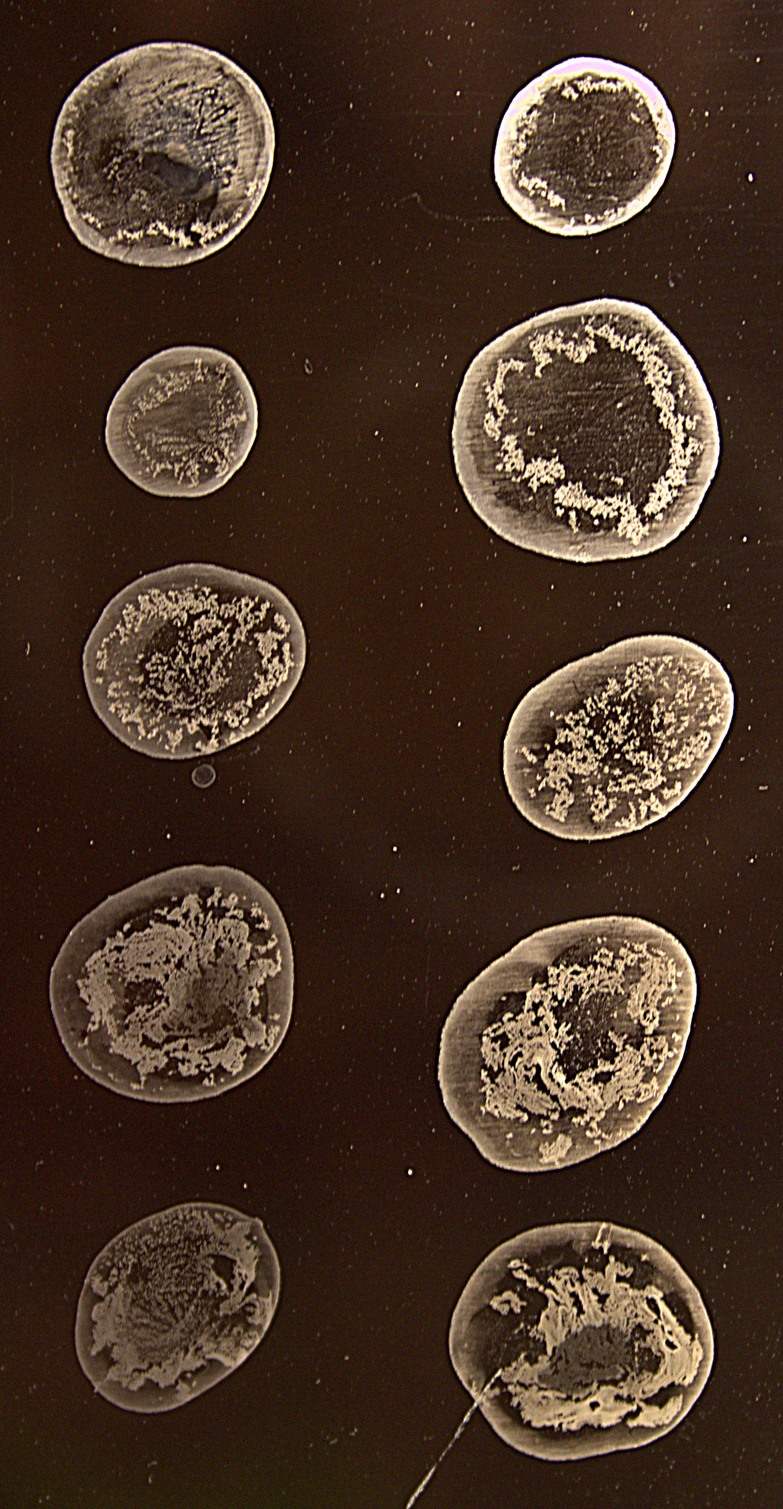

Par contre, j'ai refais un test 6 plaquettes de lait écremé avec la sonde placée au centre des plaquettes sur le verre supérieur et réglé sur 29 degrés.
Le résultat est très correct cette fois, avec 5 plaquettes correctes sur les 6, la dernière n'avais pas encore pris après plus de 30 heures d'étuve! Le traitement est trop long.
(celle en haut à droite sur la photo)
L'humidité au dessus de la plaque est toujours un peu trop élevée, max de 71% cette fois. C'est la raison. Cela s'explique par le fait qu'il n'y a que 4cm jusqu'au couvercle par rapport aux 16cm que j'avais lorsque les boites étaient sur le fond de l'étuve et où le traitement était tout de même plus rapide, et comme chacun sait, on retrouve plus de chaleur et d'humidité sur le dessus.
La chaleur focalisée par les lampes pose aussi un soucis pour obtenir un résultat qui progresse bien uniformément. On voit que la structure se forme dans les 2 à 4 dernières heures de la cristallisation en commençant par le foyer et en s'étalant vers les bords.
J'ai commandé un tapis chauffant de terrarium de 20w, dimension 42x28cm sur Ebay, qui couvrira très bien tout le fond de l'étuve. Ce sera la version 4. Une fois le système au point, je referai quelques photos avec les explications et la liste des achats pour les personnes qui voudront s'y essayer par la suite.
Tapis chauffant sur Ebay
Comme ça, je pourrai ramener les boites de Petri au fond, juste au-dessus du tapis qui diffusera une chaleur uniforme - en principe, et je retrouverai un bon espace pour l'humidité montante.

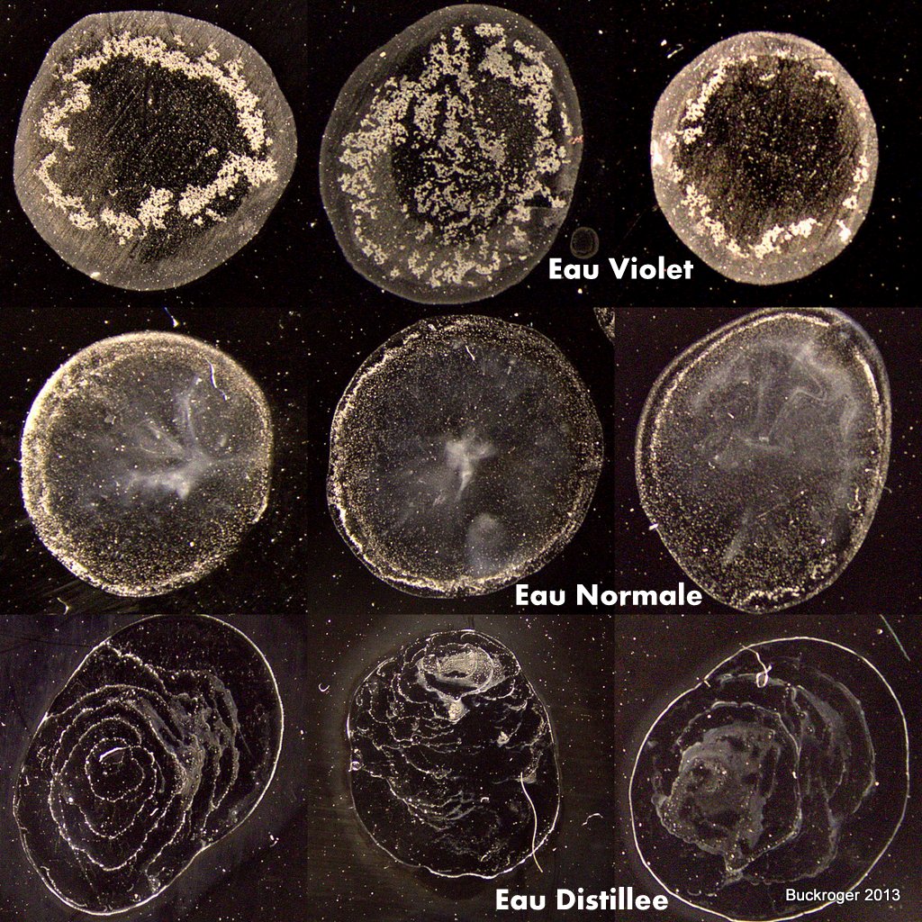

J'ai tenté une expérience qui a bien payé!
J'ai placé simplement 8 grosses gouttes sans mesure sur une plaque en verre placée dans l'étuve et le lendemain matin, j'avais ceci...
Pour l'eau distillée...
Pour l'eau normale de la conduite...
Pour l'eau Violet...
Les différences sont évidentes!
Ici un focus sur 3 gouttes des plus représentatives
Les sels calcaires contenus dans l'eau normale et l'eau Violet (identique mais dynamisée) se retrouvent nettement structurés en EV, avec en support, une couronne opaque relativement large et diffuse sur le quart du rayon.
La circonférence reste peu marquée.
En revanche, l'eau normale a nettement moins cristallisé. Une double circonférence a tendance a apparaître systématiquement, avec au centre des volutes d'une substance blanchâtre qui se concentre au milieu ou en bordure de la double ceinture.
L'eau distillée reste très claire avec des cercles concentriques distordus mais aux circonférences bien dessinées, rappelant un peu la forme de l'huitre.
La bordure extérieure est très marquée.
La forte structuration évidente de l'EV indique bien qu'une information s'y retrouve. Les molécules H2O, les ions H+ et OH- sont assemblés d'une certaine manière, a l'inverse de l'eau normale qui reste sans organisation apparente - même si visuellement comme dit ma femme "oui, mais c'est plus joli!" icon_lol.gif -
et les sels matérialisent cette organisation.
Pour donner suite à cette intéressante trouvaille, j'ai repris les mêmes cuvettes qui contenaient les quelques 4ml de chaque eau pour y ajouter une goutte de CuCl2 à 10% afin de peut-être rendre la structure plus évidente encore.
Et là, une autre suprise lorsque j'ai aligné les 3 cuvettes, chose qui ne m'était jamais apparu auparavant!
Regardez bien les courbures de la surface des liquides...
Avec un peu de bricolage PC, on peut calculer grossièrement une variation de 10 degrés sur l'angle que j'ai pu identifier:
Cela me rappelle une suggestion qu'avait eu Crepator4 sur la courbure d'une goutte d'eau pour pouvoir évaluer ensuite sur PC la tension superficielle du liquide. Mais la goutte reste difficile à gérer pour garantir un résultat constant. Par contre avec ces cuvettes (1 cm de côté je rappelle) et la courbure inverse, on a un très bon outil à notre disposition!
Deuxième surprise, pour moi en tous les cas!...
Regardez la dispersion du chlorure de cuivre dans le liquide sans agitation...
Etonnant! OK, il faut être sûr que les gouttes de chlorure ajoutées sont identiques et là, je ne peux pas. Je dois absolument acheter des pipettes graduées pour bien jouer avec les microlitres. Mais, je reste avec le sentiment que c'est kif-kif avec une simple pipette de pharmacie.
Le fait que l'eau distillée ne montre rien peut s'expliquer - et je ne suis pas chimiste - par le fait qu'il n'y a pas d'ions, les réactions chimiques avec le CuCl2 ne s'établissent pas de la même manière, il n'y a pas d'émissions dans le spectre visible.
On pourrait traduire la meilleure diffusion dans l'eau Violet comme un signe supplémentaire que l'eau possède bien une meilleure réactivité, des chaines colloïdales plus petites (dimère, trimère).
C'est un autre outil intéressant à exploiter pour la suite en tous les cas.
