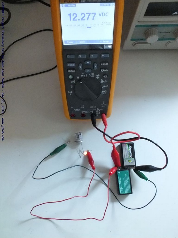

Jean-Louis Naudin m'a fait parvenir un lien vers une recherche qu'il vient de publier sur son site, la réplication d'une invention dont je n'avais jamais entendu parler et qui mérite bien notre attention et bien plus.
Je vous laisse voir:
http://jnaudin.free.fr/captret/index.htm
Citation (Jean-Louis Naudin)

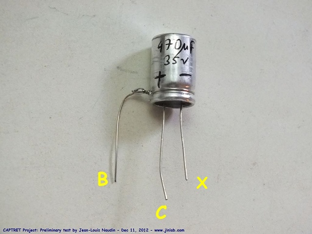

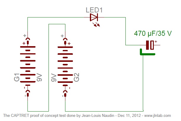

En quoi consiste l'expérience du CAPTRET ?

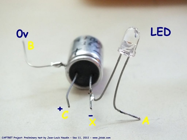

Le CAPTRET permet, selon son inventeur 'ibpointless2', de recharger des batteries ou des piles (presque ou complètement déchargées) tout en maintenant allumée une LED connectée en série dans le circuit et cela sans aucune source d'énergie extérieure (chargeur, récepteur ou capteurs d'énergie...)... C'est trop beau pour être vrai, pensez-vous et bien je partage entièrement votre avis, il fallait donc que je le vérifie moi-même par l'expérience... Je me suis donc lancé dans cette aventure. Dans un premier temps, j'ai donc reproduit à l'identique le montage et l'expérience de base "proof of concept" du CAPTRET. Ce n'est qu'une fois que j'aurai un CAPTRET fonctionnel dans mon laboratoire et qui reproduira exactement cette "anomalie" de recharge autonome et sans sources d'énergie externes que j'essaierai de comprendre son principe de fonctionnement...
De quoi est fait le CAPTRET ?
Le CAPTRET est vraiment très simple, il est constitué d'un condensateur électrochimique modifié et d'une diode électroluminescente (LED). Le condensateur électrochimique peut avoir une capacité de 10 µF à plusieurs milliers de microfarads. La diode électroluminescente est une LED tout à fait classique, elle peut aussi être une LED de puissance...
Ecrit le: Mardi 11 Décembre 2012 à 21h58 Posted since your last visit
Messages: 78
Membre n°: 10169
Inscrit le: 23/09/2012
Conclusions de ces essais préliminaires du CAPTRET :
A vrai dire, je suis assez surpris que cela fonctionne, je ne m'attendais pas du tout à cela... Effectivement, pour le moment, cette expérience du CAPTRET est conforme à ce qui a été présenté sur le Net par son inventeur 'ibpointless2'. Maintenant que j'ai un CAPTRET qui fonctionne comme le vrai, je vais pouvoir aller un peu plus loin dans la compréhension du phénomène physique qui le fait fonctionner... Je vous encourage fortement à reproduire ce montage qui est vraiment très simple et à le tester vous même...
A bientôt... Et bonnes réplications....

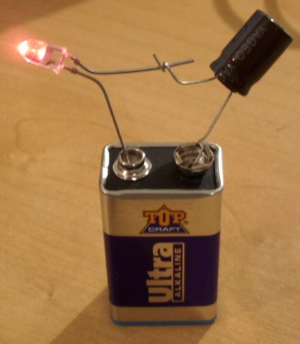

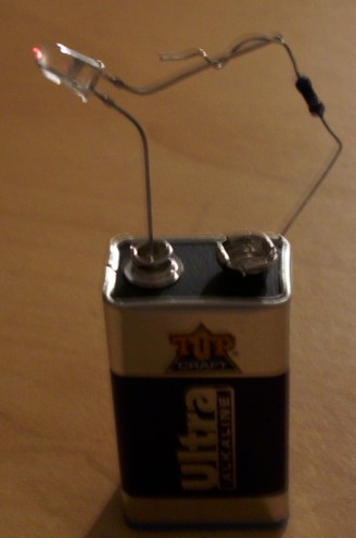

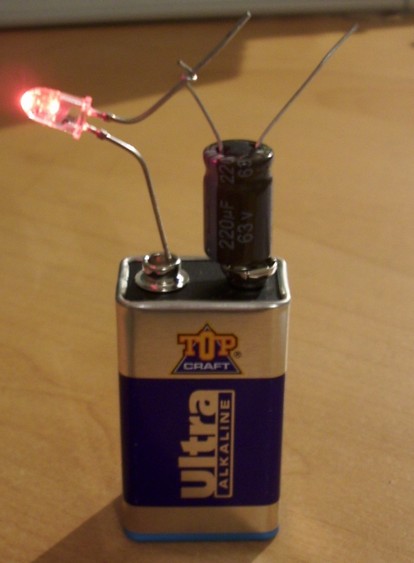

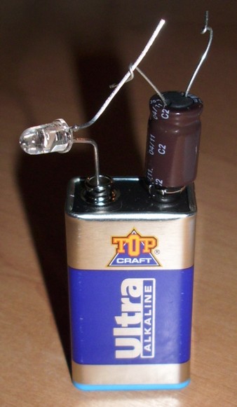

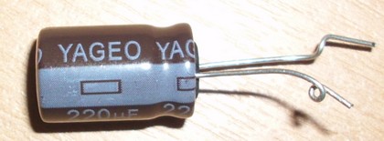

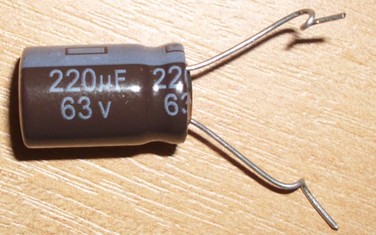

Un petit test rapide qui montre l'éclairage anormal d'une LED avec un Captret:
Le condensateur, un de ceux qui trainent dans le matériel: 220 micro farad, 63V, YAGEO
J'ai pris une de mes 100 LEDs à haute luminosité pour une faible consommation et mis ça en série sur une pile de 9V qui fonctionne bien (tension 8,83V):
+ de la LED (anode) sur le + de la pile de 9V et sur le - du Captret:
Photo prise sans flash pour avoir la luminosité réelle.
Si je branche maintenant sur le + du captret je n'ai rien (en fait j'ai un faible éclairage qui s'estompe doucement jusqu'à avoir extinction de la LED):
D'où vient cet éclairage anormal de la LED? Des hautes fréquences oscillantes qui s'atablissent entre capa et LED?

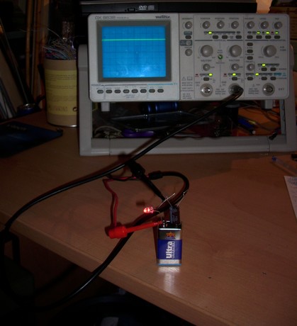

Je branche un oscilloscope sur les bornes de la LED:
On ne mesure que du continu depuis les plus basses aux plus hautes fréquences (environ 2V aux bornes).
Si j'inverse le branchement de la LED pour chacune des deux positions de connexion au Captret (+ ou - du Captret) elle ne s'éclaire plus.
Après fonctionnement, la tension aux bornes du condensateur est de 0,02V et celle aux bornes de la troisième borne du condensateur et n'importe quelle borne + ou - du condensateur est de 0,01V et ces tensions tombent à 0V en 3 secondes de mesure (décharge dans le voltmètre sur son impédance d'entrée).
je n'ai absolument pas eu besoin de charge le condensateur pour que le système démarre. D'ailleurs je viens de court-circuiter le condensateur et rebrancher en série avec la LED et ça s'allume fort directement; pas besoin d'amorçage.
Fou non que ça s'éclaire, et en continu??

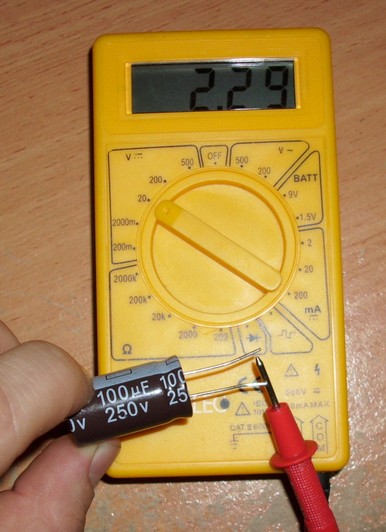

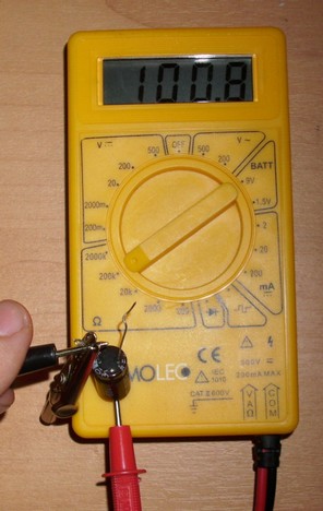

Alors je me dis qu'il y a une résistance entre les bornes branchées du captret.
je mesure au multimètre, j'ai une résistance qui varie (le courant du voltmètre passe dans le Captret et modifie son comportement). Sur la gamme des 200 kilo ohms je mesure environ 100 kilo ohms:

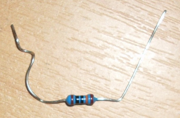

Je mets une résistance de 100 kilo ohms en série avec la LED pour comparer la luminosité:
On voit clairement que la luminosité est bien plus faible qu'avec le Captret, la résistance n'explique pas tout!! La photo st pris sans flash pour comparer avec la luminosité réelle du cas précédent.

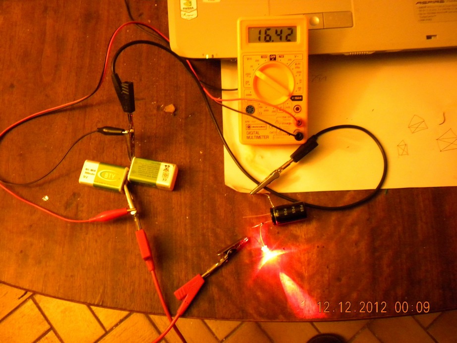

Ecrit le: Mardi 11 Décembre 2012 à 23h23 Posted since your last visit
J'ai répliqué et je confirme que cela fonctionne.
Je suis passé de 13v à 16v en quelques minutes
C'est simple et très intéressant
Sujet à creuser sérieusement

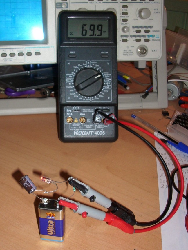

Ecrit le: Mardi 11 Décembre 2012 à 23h27 Posted since your last visit

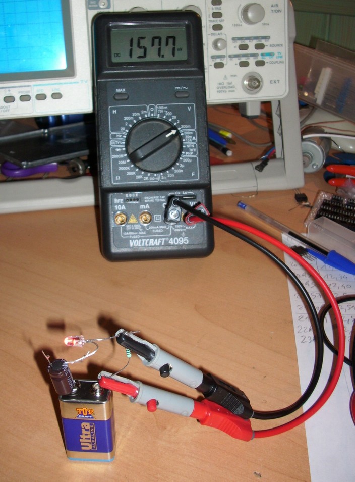

Alors pour tester la différence, j'ai branché aussi le condensateur avec ses deux bornes... et là aussi la LED s'allume (seulement si je met le - du condensateur côté cathode (-) de la LED, sinon ça s'allume avec le résiduel de charge et ça s'estompe).
Donc il y a quand même un truc bizarre avec les condensateurs électrolytiques: ils se comportent comme une résistance. Mais pas une résistance mesurable à l'ohmmètre. Pas besoin de brancher en mode Captret pour avoir l'effet allumage de la LED.
Comparaison des courants qui circulent en:
Mode normal:
Résistance de 10 ohm série => courant=7mA environ (affichage qui oscille entre 65 et 75mV)
Mode Captret:
Résistance de 10 ohms en série => courant de 16mA environ (affichage qui oscille entre 150 et 170mV)
On a donc deux fois plus de courant en mode Captret qu'en mode normal, donc la résistance "dynamique" est deux fois plus petite à priori.
Il reste aussi à mettre en évidence l'effet anormal de génération d'énergie électrique en rechargeant une batterie comme l'a fait Jean-Louis Naudin.

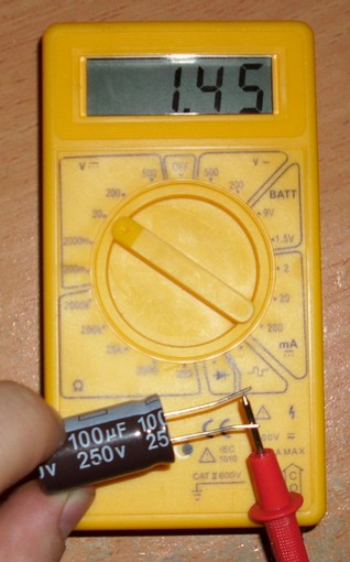

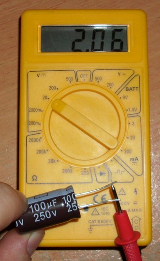

J'ai fait cette expérience avec un condensateur (100 micro Farads, 250V). ça marche très bien. Voilà mon test du même genre en vidéo:
Je vais décider d'appeler le 3ème pin du Captret le cagone (j'ai une raison pour cela)
ça m'a donc donné l'idée de faire la mesure de tension aux bornes suivante:

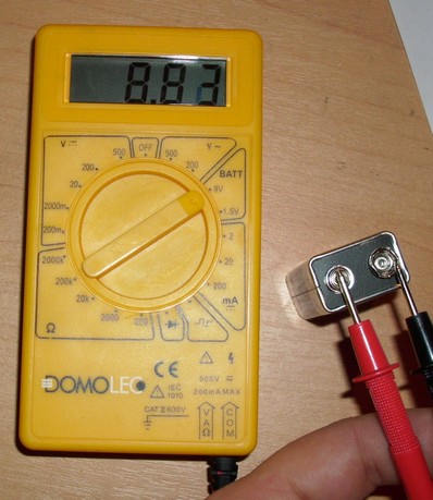

Je charge mon condensateur sur une pile de 9V, je mesure la tension entre + et le cagone et j'ai 7V au moins. la pile est rangée. Je mets une LED aux bornes de ces deux pins, anode(+) de la LED sur le + du condensateur. La LED s'allume vivement puis diminue d'intensité et s'estompe doucement. Je déconnecte.
Maintenant j'attends un peu, puis je mesure la tension aux bornes du Captret entre + et cagone:
Je laisse branché le voltmètre, il consomme du courant provenant du Captret et celui-ci diminue en tension:
Puis j'attends moins d'une minute, et je re-mesure la tension aux bornes du Captret:
On voit donc qu'il s'est rechargé.
Voilà d'où vient l'énergie qui recharge les batteries, pas du tout de la LED, qui ne sert qu'à empêcher que le Captret se décharge de trop, coupant le courant de décharge en-dessous de son seuil passant.
En effet j'ai essayé de laisser le Captret se décharger complètement, eh bien ensuite c'est fini on ne peut plus rien faire, ça ne se recharge plus. Il veut bien se recharger tout seul si on attend un peu, mais à condition d'avoir déjà une tension présente.
Alors pourquoi le cagone? Eh bien si vous regardez comment est fait le condensateur, c'est un accumulateur à orgone avec le piège de métal constitué par l'entourage complet du condensateur. L'électrolyte interne doit servir d'absorbant à orgone(il faut le réflecteur/attracteur métallique et l'absorbant pour faire un accumulateur à orgone). Si on attend un peu, l'énergie radiante de Tesla = orgone circulant dans l'environnement sous la forme de charge orgonale se piège dans l'accumulateur à orgone.

La pile de 9v, debranchée depuis 11:15, des 2 exp précédentes, est a 5V a vide!
La batterie avec le systeme branché est a 10.08V, le condo a 100mv
Fausse manip j'ai grillé la led, et perdu 0.02v sur la batterie qui reviendront un peu plus tard.
La lumiere de la led a diminue tout au long de l'experience.
Arret de l'expérience 3 forcé
Aparement la tension de vieille batterie ou pile a vide est fausse, il faut la faire travailler un peu pour avoir sa vraie tension. Avec la batterie je passe de 12,24 a 10,05V.
Néanmoins la pile de 9V a affiché 5V cette apres midi alors que plus tot, apres avoir dormi au moins 2 ans dans un tiroir elle avait 4.81, étrange.
Energie radiante ou pipeau a tesla?
Ecrit le: Mercredi 12 Décembre 2012 à 16h29 Posted since your last visit
Test avec 4 accus LR6 inutilisés depuis des lustres:
led blanche haute lum
condo de 220uF en 200V (récup alim PC)
tension totale initiale = 5.60V
tension totale après 3 heures = 5.65V (après quelques minutes de repos).
Note N°1 que le boîtier me permet de mesurer le point milieu des 4 accus en série et que j'ai un déséquilibre des tensions (2.752 et 2.884V montage branché).
J'ai mesuré le courant entre le - des accus et l'armature du condo à 0.09 mA tandis que celui qui traverse la led s'établit à 0.11mA (artefact de mesure ou courant réellement différent ?).
Note N°2; un test avec 2 leds en // montre une baisse de luminosité par rapport à une seule dans le circuit. Il semblerai que dans ce cas, le courant se partage entre les 2.
Note N°3; il existe un seuil de fonctionnement minimal. Sur un autre jeu de 2 accus (pas en meilleure forme que les autres), la même led s'allume faiblement en direct sur les accus et ne s'est allumée que quelques secondes en montage captret.
Note N°4; avec une autre led (rouge, toujours haute lum) et un autre condo (2200uF/10V) sur le premier montage en // avec le premier. Lorsque la led rouge s'allume, cela affecte légèrement mais très peu la luminosité de la blanche. Le courant dans la rouge s'établit à 23mA, pour chuter graduellement sur plusieurs minutes à 9.4 stable. Cet épisode a fait retomber la tension à 5.57V.

Exp4
Nouvelle led identique a la precedente, condo dechargé, meme batterie.
14:51 Systeme branché, condo pas chargé, led faible, mesure au bornes de la batterie 10,06V
14:59 carge condo a 10v, lumiere plus forte, batterie a 10,06v
14:51 condo a 8.81v, batterie a 10.07v, lumiere un peu plus faible
15:04 condo a 8.16v(?) batterie a 10.07v
15:22 batterie 10,08v, lumiere tres faible,
15:29 batterie 10,08v, condo a 8.24v, j'ai soudé la patte + du condo a une bobine d'étain déroulée sur 60cm pour voir si ca peut faire une antenne.
15:36 condo a 8.20v, batterie a 10.08v
15:51 batterie 10.09v, condo 8,10v
15:55 decharge du condo qui remonta 500mV en quelques secondes, batterie a 10.10v
16:03 batterie a 10,18v condo a 930mV
16:12 batterie a 10,28V condo a 940mV
17:02 batterie 10.31V condo a 955mv
17:16 batterie 10.31v condo a 956-7
decharge du condo, fausse manip led grillée, batterie a 10.21v, debranche, fin exp4.
On a pu voir la batterie prendre 1% de tension par heure, prendra t-ell 24% dans 24h?
La decharge du condo ne semble pas affecter ce phénomène, le condo se recharge en meme temps que la batterie (500mv en quelque seconde puis 25mw en 1 heure.
Exp5
Batterie, nouvelle meme led, on laisse tourner la nuit
17:26 la pile de 9v est a 4.63v, 4.2V a 14:34 (repolarisation)
17:31 batterie a 10.38v, condo 1.33v. systeme branché, pret pour passer la nuit, sans antenne.

Un essai avec une pile alkaline 9 V non rechargeable.
tension à vide 7.76 V
Condo 35V / 220 Uf
Led haute luminosité
Condo chargé et montage de l'ensemble en mode "Captret "
La Led s'allume correctement, tension de la pile : 7.64 V
tension après une heure de fonctionnement 7.66V
Le montage est resté alimenté tout la nuit, donc 7 heures après la derniere mesure la tension est de 6.65 V sur la pile.
tension au borne du condo : 6.23 V
tension entre là cathode et "cagone" : 0.23 V
Donc ici le montage de fonctionne absolument pas.
J-L

Moi aussi resultat décevant, j'ai laissé tourner la nuit et ca baisse. J'ai ajouté une grosse antenne au + du condo pour voir s'il y a un changement (captation du radiant)
Exp5
18:14 batterie a 10.31v
19:09 batterie a 10.27v
07:21 batterie a 10.16v condo a 7.67v
08:48 batterie a 10.16v condo a 7.67v, patte plus relié a une planche a repasser métallique

Ecrit le: Jeudi 13 Décembre 2012 à 15h18 Posted since your last visit
J'ai lu les cocnclusions de JLN et suis d'accord, c'est bien ce que j'ai observé. J'arrete l'expérience je suis a 10.09V maintenant et l'idée de l'antenne n'a servi a rien, le tension chute depuis hier soir.
En résumé j'avais une vieille batterie au plomb a 12.24v a vide, apres branchement je suis tombé a environ 10v, puis j'ai remonté a 10.31v en 4h environ, pour enfin baisser lentement jusqu'a 10.09v a 15h10 le lendemain. Je souligne que la batterie était en sale état.
Des que j'aurais une batterie neuve je la déchargerai en utilisation normale et brancherai le captret pour voir si elle se recharge, et surtout verifierai qu'elle se comporte normalement. Il y a une chose que l'on a pas mesuré c'est l'ampérage de la batterie la prochaine fois je raisonnerai en watt et non plus en volt.
Merci pour ceux qui ont participé à l'expérience.
