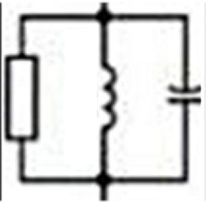

Justement, avons nous quelque chose proche de:
ça:
ou ça:
ou ça:
Ecrit le: Mardi 08 Janvier 2013 à 18h12 Posted since your last visit
Comme je l'ai déjà indiqué celà signifierai que je n'ai rien compris au brevet, ou tout du moins ce qu'il entends par self-induction.
Comment pourrait-on traduire celà ? :
Tous le quiproquo, s'il y en a un, vient de ce que j'ai sousligné.
Ecrit le: Mardi 08 Janvier 2013 à 18h17 Posted since your last visit
Il ecrit cela aussi
Pour des courants d'une fréquence et potentiel donnés
A mon avis il entend inductance dans son terme "self induction"
(enfin peut être les deux)
Et toujours à mon avis, les relations existantes qu'il sent, sont Lw et 1/Cw
Avec Lw= 1/Cw à la résonance
dur dur les interprétations, surtout que chacun de nous est un visage différent de la même Divinité !!
Bon, enfin bref quand on aura rebouclé et que le systeme s'autoalimentera en fournissant du jus, on aura gagné.
Par gagné, j'entends "gagnant-gagnant" pour tout le monde et non gagnant pour certains et perdant pour d'autres, très chers co-divins
Un progrès est une réalisation qui profite à tous et non à quelques uns..
Selon cette définition, on peut dire qu'on compte les progrès sur les doigts d'une main pour le moment.

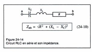

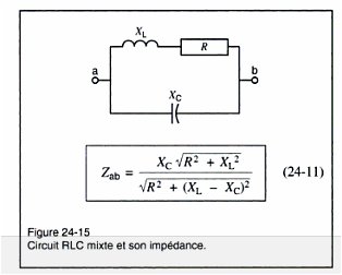

Ecrit le: Mardi 08 Janvier 2013 à 18h41 Posted since your last visit
Pour BlueDragon, une capacité ne compense une self-induction qu'à une fréquence donnée, dite de résonance. A toute autre fréquence ça ne compense pas.
En fait c'est une façon de dire que Lw=1/(Cw)
C'est ça la capacité qui compense.
Maintenant si en effet à la fréquence en question ça compense et reste résistif, c'est qu'il a un circuit équivalent série et pas un circuit parallèle comme je le pensais de prime abord; et donc ça se met à avoir un intérêt en effet d'être à la fréquence de résonance.
Mais comme je n'ai aucun modèle des capacités réparties, je ne saurais dire par le calcul si c'est le cas ou pas pour savoir si ça présente un intérêt ou pas. Mais si tesla le dit c'est qu'il l'a testé lui.

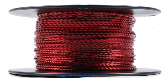

Je viens d'avoir mon retour de consultation pour le fil de litz.
En réponse à votre demande, voici notre offre de prix pour le produit suivant :
Fil de LITZ torsadé à partir de fils émaillés classe 180°C soudables grade 2, non guipé.
Désignation du produit : 7 x 0,600 CU SH2 NG
Quantité : @ 8 kg  sur 1 D250 de @ 8 kg facturée
Prix H.T. EXW LGM :    25,10 E/kg + Base cuivre
Base cuivre H.T. :              7,56 E/kg pour Janvier 2013
Prix Total H.T.              32,66 E/kg  en Janvier 2013
Délai de fabrication : 1 semaine après commande.
Reste à savoir ce que cela représente comme longueur !

Tu as également ce fil de litz là :
http://www.audiophonics.fr/mundorf-ll60-fi...ofc-p-6013.html
Fil de Litz Multibrin émaillé
Cuivre OFC 99.99%
Diamètre: 1.98 mm²
Diamètre de fil : 7x0.6 mm
Résistance à la chaleur : 350 °C
Vernis isolant : Polyuréthane
Catégorie : soudable
Longueur : vendu par unité d'un mètre
Ecrit le: Mercredi 09 Janvier 2013 à 12h29 Posted since your last visit
Oui Blue l'isolation de chaque brin !
La bobine que tu montre correspond sensiblement au câble de ma consultation.

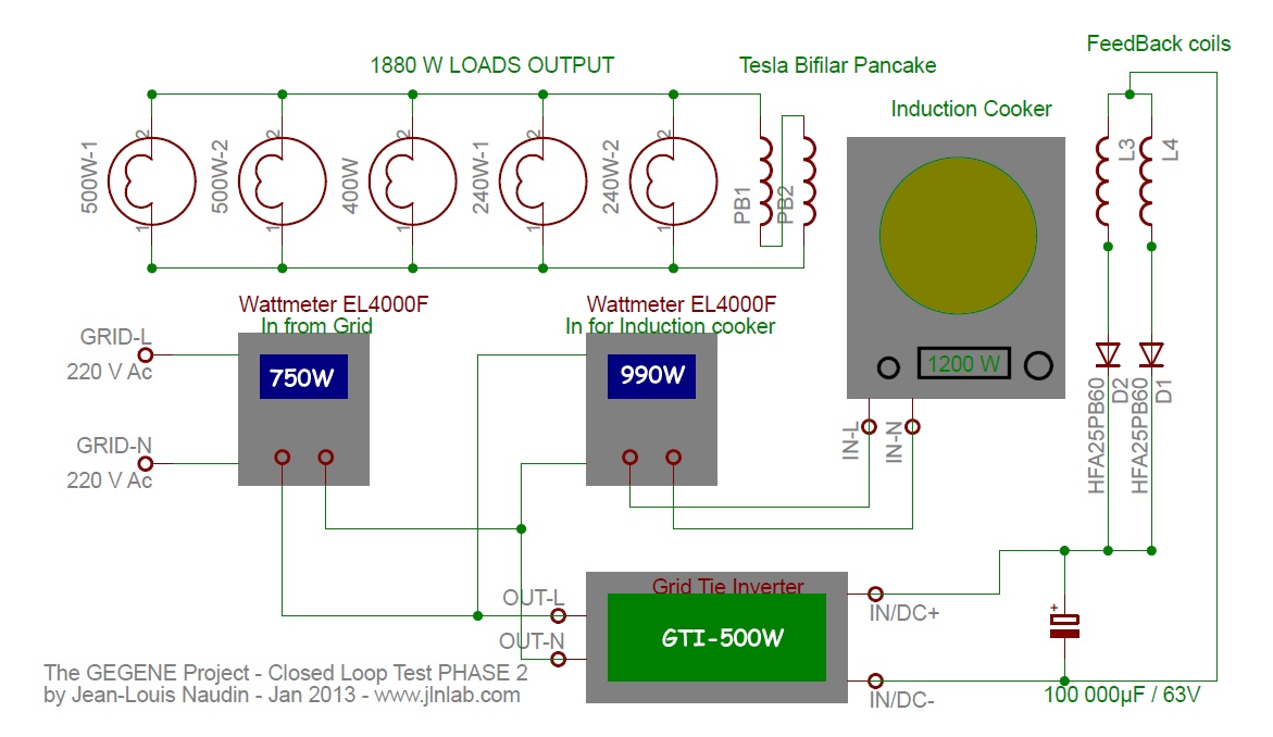

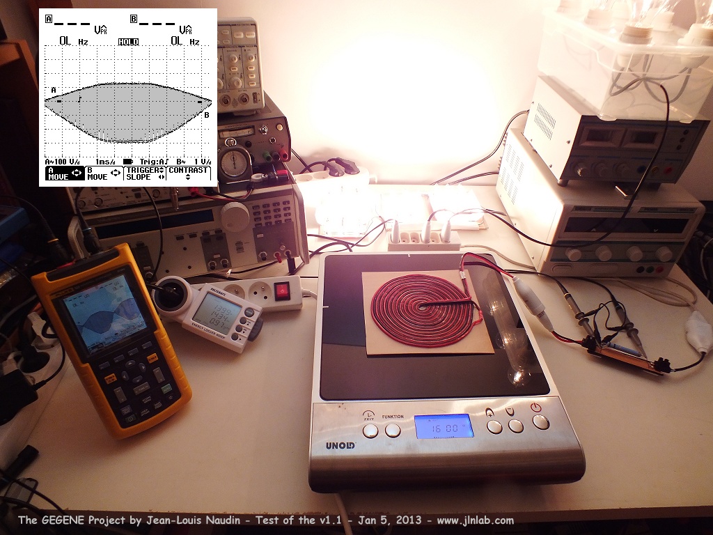

Remarques de Jean-Louis Naudin qu'il m'a faites aujourd'hui:
Citation (Jean-Louis Naudin @ le 9 janvier 2012)
J'ai eu une remarque intéressante d'un réplicateur de Gegene :
We believe that the halogen lamps are a necessary load for excess energy production. They operate via a series of microarcs with fast risw times.
Effectivement, je confirme qu'il semble que le Gegene fonctionne nettement mieux avec des charges de type lampes halogènes plutôt qu'avec des charges de type simple résistance chauffante (voir mesure bouilloire qui donne 96%). Bien qu'il n'y ait pas d'effet inductif avec les halogènes (confirmé par les mesures de déphasage V/I), la dynamique de la charge (impédance en fct de la température du filament) semble apporter un net plus sur le pompage de la puissance excédentaire dans le milieu qui nous entoure (voir le doc pdf de Valdimir Utkin). C'est pour cette raison que certains systèmes (Don Smith, T Kapanadze) utilisent un spark gap en série avec les charges (étincelle = résistance négative)...
Il faudrait tester différents types d'halogènes (puissances, types, marques) et voir si dans une étude paramétrique, à puissance égale, on note des différences dans le COP...
Peut-être que si on met un composant NON LINEAIRE (type VARISTOR, diac, éclateurs, voyant néon) en série avec les charges connectées sur la bobine bifilaire, on devrait amplifier le pompage énergétique et donc le COP... C'est une piste à creuser ici...
J'en profite au passage pour poster le détail des informations où Jean-Louis Naudin avait testé la validité de ses mesures par les échanges d'oscillo, de sonde de mesure, par un autre pont de résistance; pour voir que tout tenait la route (ça date d'il y a quelques jours); ce qui montre que ce travail a des bases ultra-solides de mesure expérimentale:

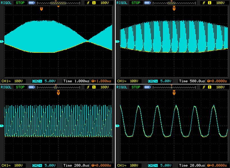

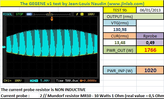

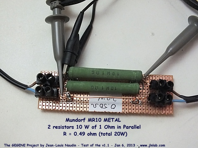

Citation (Jean-Louis Naudin @ le 6 janvier 2013)

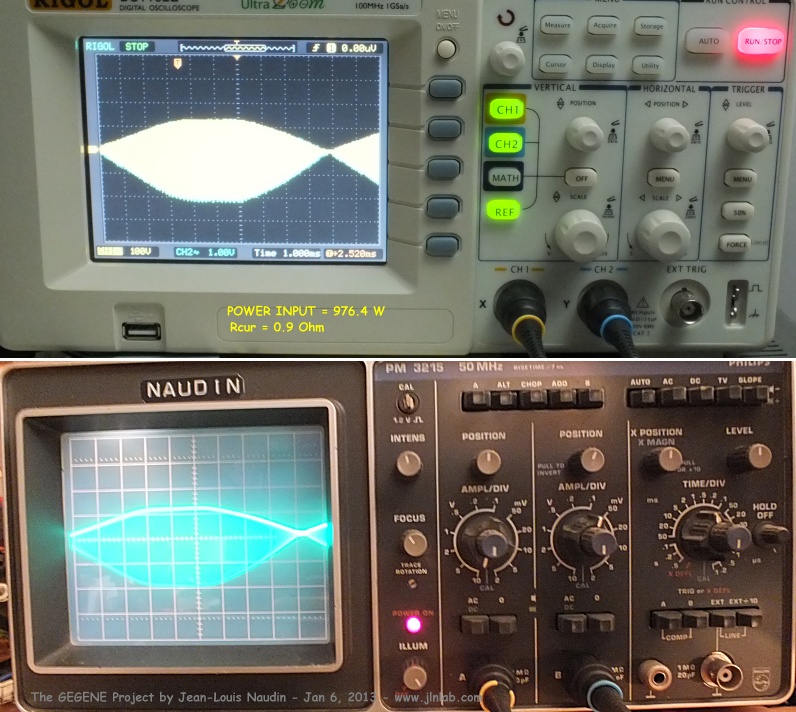

J'ai fabriqué une nouvelle sonde de courant pour lever une fois de plus le doute. J'ai utilise 2 résistances Mundorf Métal Non inductive de 10W 1 ohm en parallèle. La valeur mesurée est de 0.49 ohm.
J'ai été obligé de limiter la puissance à 1000W car les résistances chauffent très fort et la peinture à fumée...
De mon côté ça tiens toujours la route... le COP est toujours > 1...
J'ai vérifié la calibration des 2 sondes du scope, c'est OK. J'ai même croisé les sondes tension/courant, toujours OK...
J'ai aussi fais une mesure comparative avec mon oscillo analogique Philipps de 50Mhz... C'est aussi OK,
Je suis revenu sur ma sonde 0.9 ohm car la dual de 0.49 fume en moins d'une minute...
Je vois pas de lézard, chez moi tous les voyants sont au vert pour moi...
Je rappelle aussi que dans l'expérience ici:
http://jnaudin.free.fr/gegene/gegene11.htm
Il avait vérifié la mesure aussi avec encore un autres oscillo:
Citation (Jean-Louis Naudin @ le 5 janvier 2013)
Voici les mesures effectuées avec un oscilloscope numérique.
Les mesures de tension et courant ont été aussi vérifiées avec un oscilloscope "ungrounded" Fluke123 alimenté par ses propres batteries internes.
Les valeurs mesurées sont parfaitement similaires.

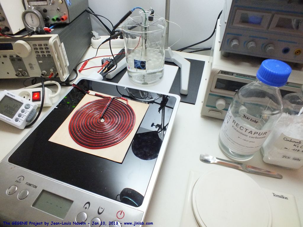

Ecrit le: Vendredi 11 Janvier 2013 à 07h57 Posted since your last visit
Jean-Louis Naudin a publié un test préliminaire de liaison avec son réacteur à fusion froide (qui est surunitaire) par la sortie du pancake (pour multiplier les COP au final!):
http://jnaudin.free.fr/gegene/gegene14.htm
