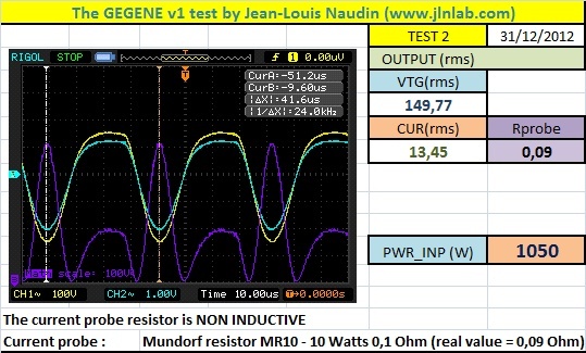

J'avais proposé hier à Jean-Louis Naudin une mesure de puissance de sortie à l'oscillo avec une résistance de très faible valeur et forte puissance (car par le pont diviseur de tension elle ne dissipera pas trop de puissance si sa valeur est faible en comparaison de la charge).
Il m'a écrit tout à l'heure avec la page publiée du compte-rendu de son expérience:
La surunité est là, avec une méthode de mesure conforme et sans bavure; comme celles des protocles établis pour l'autogénérateur.
Voir sa page:
http://jnaudin.free.fr/gegene/gegene06.htm

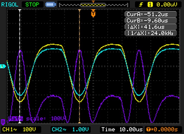

Pour avoir une mesure exacte il a fait comme un temps je faisais avant de faire mon programme de calcul de puissance instantané: il a capturé les courbes de tension et de courant et a exporté tout ça dans un fichier Excel pour un calcul de la puissance par intégration.
Les mesures sur son oscillo:
Les courbes du courant et de la tension sur une échelle permettant de voir qu'il n'y a aucun déphasage et donc que la charge est bien purement résistive, rien d'inductif, même pas un poil:

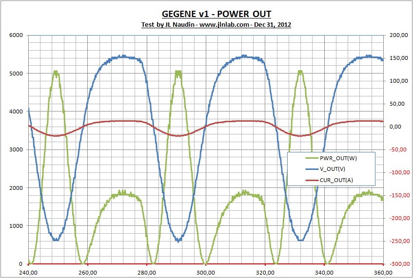

Le calcul d'intégration point à point par Excel:
La conclusion:
J'ai refait le calcul de mon côté. Sur la résistance métal on avait donné une inductance de fuite de l'ordre de 25nH par résistance de 1/4 de watts après plusieurs mesures qui se recoupaient. L'inductance de fuite de sa résistance de 0.1 ohm est ici proportionnelle à la longueur de la résistance et de l'ordre de 4 fois environ celle d'une résistance classique à vue d'oeil.
Cela fait une inductance de fuite de 100nH. Son signal est mesuré à 24kHz sur sa plaque à induction.
Cela donne une impédance inductive de 0.015 ohm. Même si mon estimation de la longueur est légèrement fausse à vue d'oeil, de toute façon c'est forcément moins que 0.03  ohm (longueur double de l'estimation, impossible).
Et l'impédance apparente de sa résistance de 0.1 ohm est alors de 0.104 ohm en prenant le double de l'estimation; ce qui ne changerait en rien la surunité très large de la mesure de la puissance de sortie.
Ainsi il n'y a pas de problème de mesure possible dans ce montage si la résistance est bien à couche métal. LA consultation sur internet des caractéristiques de la résistance indique BIEN que c'est une couche métal (métal oxyde).
Donc la surunité est là!
COP=1.73 avec 1812Watts sortis pour 1050Watts entrés
Jean-Louis Naudin nous souhaite tous une bonne année surunitaire. ça y est on l'a la preuve nette que ce montage a bien rempli ses promesses.

Jean-Louis Naudin a-t-il fait une mesure au luxmètre en condition de sur-unité ?
La seul mesure qu'il nous donne en condition de sous-unité est de 1829 Lux pour 1052 W.
Normalement en condition de sur-unité, on devrait avoir plus de lux ?
Ce type de mesure pour établir un COP a l'avantage d'être compréhensible par les néophytes, alors que des courbes sur oscilloscope le sont beaucoup moins.
Ecrit le: Mercredi 02 Janvier 2013 à 13h46 Posted since your last visit
il faut un peu de temps.. au debut JLN a mis la pancake bifilaire tesla au dessus du plateau en verre de la plaque a induction.
en mettant plus pres, plus de puissance en sortie.
Ecrit le: Mercredi 02 Janvier 2013 à 14h14 Posted since your last visit
Messages: 361
Membre n°: 10190
Inscrit le: 22/10/2012
Ses mesures (JLN) sont impressionnantes, 147 V par 12.10 A en valeurs efficaces soit 1812 W sur du 0.75 !
Peut-être que l'on a affaire à du courant froid ?
