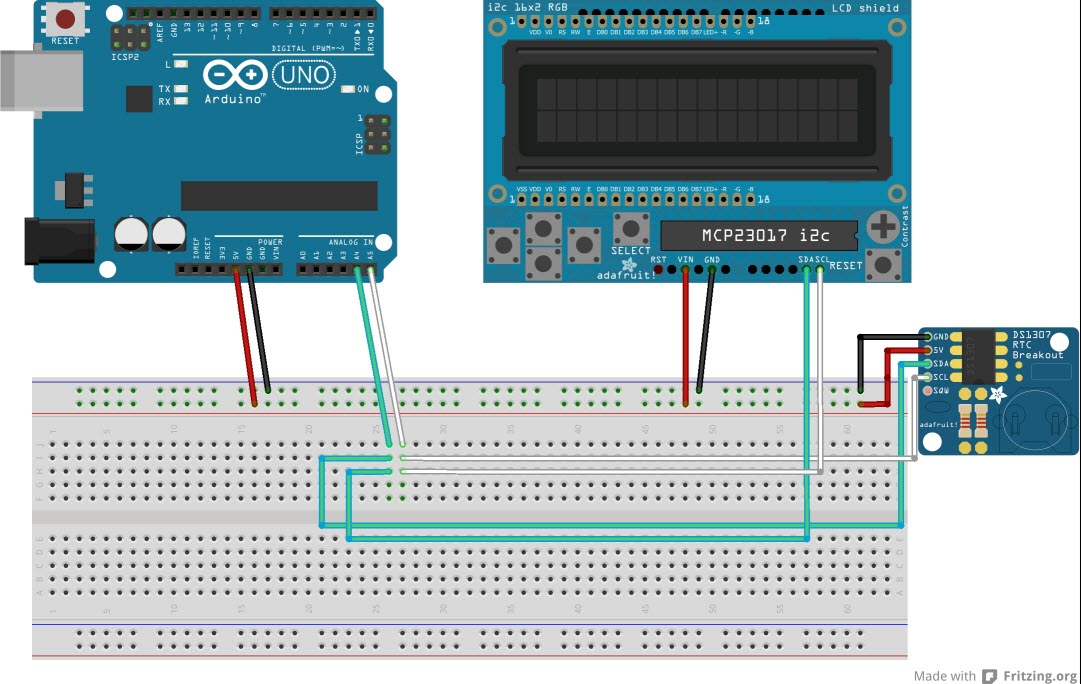

Voilà un exemple de l'utilisation de Frizing :
J'ai placé l'arduino UNO, avec un module I2C RTC (un RTC1307) et le module I2C LCD qu'a acheté Chercheur de chez adafruit qui se connecte en I2C.
Celà permet d'évaluer la complexité du cablage.
Ici il s'agit d'u vrai câblage et il est fonctionnel smile.png mais celà reste un exemple.
Uploaded with ImageShack.us
On peut placer des résistances, des circuits, etc.
Si besoin de plus de chipset pour fritzing, c'est par là :
https://code.google.com/p/fritzing/issues/detail?id=875
il est tout à fait possible de créer ses propres chipset si besoin

C'est sympa ce truc là pour faire des simu. Mais bon ça ne va pas simuler la programmation du microcontrôleur je suppose?
Ecrit le: Samedi 28 Septembre 2013 à 17h33 Posted since your last visit
Nop c est juste pour simuler le branchement sur une breadboard.
si tu cherches le code pour faire tourner ton lcd, va chez adafruit sur leur site web, ils fournissent exemples et librairie.
