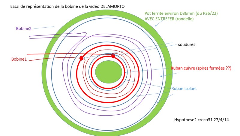

Sur la base de mon hypothèse initiale j'ai fait une bobine (15 tours et 60 tours): avec un générateur carré on voit bien que cela se comporte comme un vulgaire transfo ferrite d'alim à découpage.
J'injecte un signal carré sur la bobine primaire de 15 tours, et j'observe la tension sur l'enroulement secondaire de 60 tours.
J'ai trouvé une résonance vers 2.8MHz.
J"ai revu au moins 10 fois la vidéo originale de Delamorto et je me suis aperçu que mon premier relevé était complètement faux.
La vidéo du démontage de la bobine:
Mon interprétation revue et corrigée:
Mes constatations:
- on ne voit pas bien qu'il y a 4 fils qui sortent de la bobine: chaque paire est serrée dans une gaine blanche mais il y a bien 2 pastilles coté cuivre du circuit imprimé
- les rubans de cuivre enserrent seulement la bobine1, pas la bobine extérieure
- il me semble par contre qu'il n'y a pas de coupure dans les rubans, ce qui est curieux car cela fait une spire parasite qui va amortir complètement la bobine
- ces rubans sont respectivement reliés aux bornes de la bobine 1: cela peut former un circuit LC oscillant.
- il y a une rondelle blanche (carton?)qui tombe au démontage de la ferrite donc un entrefer sur la ferrite
Personnellement je me concentre uniquement sur ce circuit: trop de schémas et de vidéos sont sortis depuis et brouillent complètement l'écoute.

Sur  "ta vidéo" croco, effectivement les feuilles de Cu enserrent un seul bobinage.
Il n’y a aucune précaution d’isolation.
Difficile à dire si les feuilles de cuivre forment une boucle mais il semblerait que oui effectivement.
Si c’est bien le cas, normalement ce n’est pas bon car ca fait un court circuit. C’est comme si on court circuitait un bobinage en sortie.
Il y a une rondelle entre fer ce qui diminue l’Al assez fortement.
Si l’Al n’est pas élevé la spire en court circuit ne fera pas un court circuit franc mais ça doit absorber pas mal d’énergie tout de même, qui est convertie en chaleur dans le ruban de Cu.

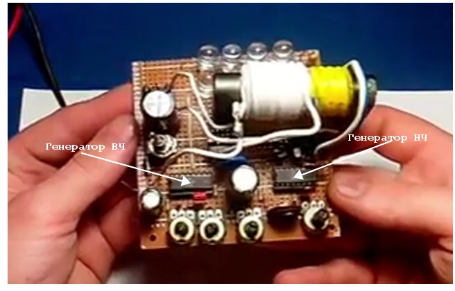

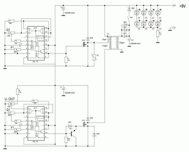

Voilà le schéma qui correspondrait au circuit avec 5 potentiomètres
Clairement 2 oscillateurs à base de TL494 attaquent la même ferrite (en ferroresonance ?)
Ecrit le: Lundi 28 Avril 2014 à 15h28 Posted since your last visit
Ce dernier schéma est de qui ?
Quelle montage ou vidéo cela concerne-t-il?
A propos de schéma existe-t-il un schéma fait par Delamorto LUI-MEME ?

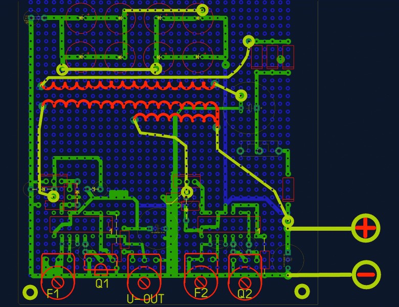

Peut-être ce montage. De qui ???
Difficile de s'y retrouver dans les forums russes
Et l'implantation estimée :

L'implant n'est pas de moi, mais dessinée par un membre de forum russe.

La ferrite ressemble beaucoup au noyau de certaine tht de tv portative en noir et blanc.
Je compte au primaire: 5 spires pour la petite et 10 spires pour la grande
Au secondaire: 15 spires.

La difficulté est aussi de trouver la valeur des composants, non?
vous les avez ?
sur le ci, on distingue 3 circuits, le vert, le jaune et le bleu, je ne comprend pas comment sont branchées les leds???
(mais si il y avait que cela icon_lol.gif )
Ecrit le: Lundi 28 Avril 2014 à 18h30 Posted since your last visit
Le plus gênant, c'est la valeur des deux condo notés C sur le schéma, ils déterminent la plage de fréquences, mais c'est pas catastrophique.
Pour le reste des valeurs manquantes ça ne devrait pas poser de soucis icon_biggrin.gif

Le schemas qu a trouvé Cheors , contient quelques petites erreurs , moi aussi je décortique le truc et c est pas une mince affaire . En tout cas ce schemas en est tres proche ...
Il y en a un autre fait a la main qui me semble meilleur :
Lien schemas
SG

Je ne suis pas spécialiste de ce genre de bestiaux mais ces composants sont là pour protéger les transistors.
L'IRF3710 ne tiens que 100V, donc je prendrai des tensions inférieures à 100V pour les 2 composants que tu cherches. 95V par exemple.
et pas trop bas en tension non plus pour ne pas bouffer l'effet recherché, j'imagine.
La varistance est capacitive en plus, ça doit avoir son petit effet aussi par rapport au transil.
tu peux faire une recherche paramétrique sur les varistances ici par exemple, en commençant par la tension de blocage:
http://fr.farnell.com/jsp/search/browse.js...3D2014%2B202851
et le transil ici
http://fr.farnell.com/jsp/search/browse.js...prevNValues%3D0

Citation (croco31 @ Lundi 28 Avril 2014 à 21h17)
Il serait bon de se mettre d'accord sur le bon schéma et fabrication des bobines, mais d'un autre coté une dispersion des montages peut aussi être favorable à trouver un truc qui marche.
je pars de mon coté sur le montage Delamorto: j'ai ce qu'il faut et les potars ajustables vus sur sa vidéo sont vraiment trop petits pour accueillir une pile.

J'en étais là aussi, pas de pile dans des petits potentiomètres comme ça, ou alors de prothèse auditive.
ça ne semble pas un fake, le montage de delamorto me plait bien aussi car j'y vois moins d'incertitudes de design.
