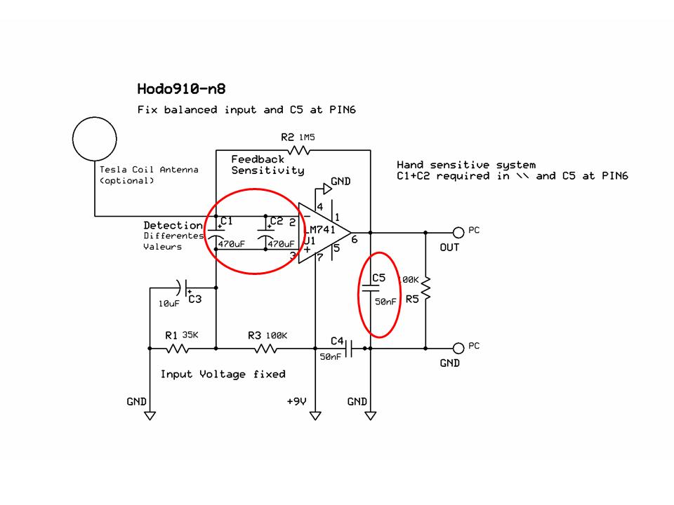

En plaçant ce condensateur entre les deux portes différentielles d'un simple ampli-op comme le 741 bien connu, on amplifie les effets.

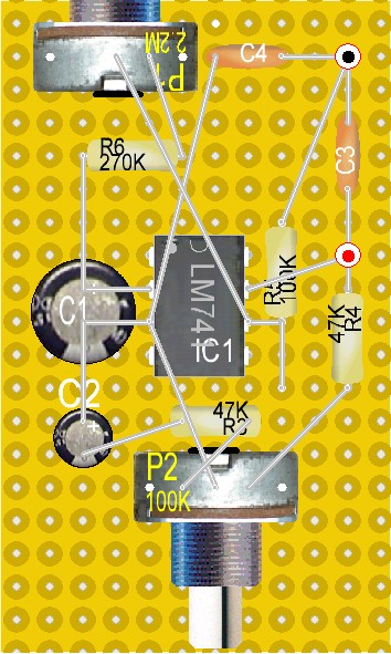

Le shema ci dessous n'a pas les mêmes valeurs que celui que j'ai essayé.  Celui-ci a été mis au point par Steven Chiverton, que j'ai contacté via youtube.  Il m'a donné accès à son cloud de documentation, vraiment interessant.
Ici le premier montage réalisé, le plus simple, suivant les valeurs proposées par Hodowanec dans son montage expliqué ici - c'est le #910
http://www.rexresearch.com/hodorhys/gm910/gm910.htm
C'est C1 qui se trouve entre la pin 2 et 3, et en 6 on a la sortie amplifiée.
Toute la mise au point du montage se passe entre la valeur de ce C1 et sur l'effet de contre-réaction de l'ampli-op, avec la résistance R6+P1 (ici 270K + 2.2M).
Sans aller dans trop de détails trop vite, je vous conseille de lire ce qui concerne Hodowanec sur Rexresearch.  Sa théorie de l'Univers est interessante également.
Important: le montage doit se trouver dans une boite métallique pour réduire fortement les perturbations hertziennes (cage de Faraday)!
Un condensateur peut être placé en parallèle avec la résistance de feedback (le 103 sur le shema) si l'on veut un système moins dynamique, donc moins sensible - à tester!

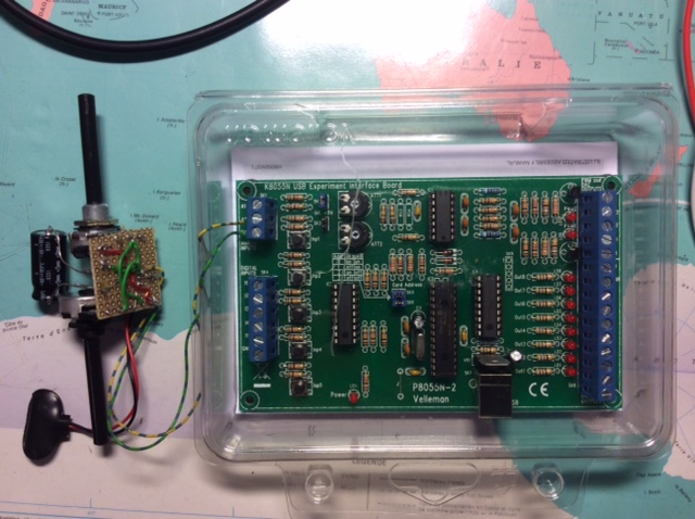

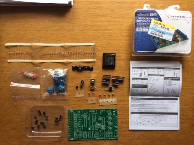

J'ai terminé l'assemblage du kit Veleman K8055 qui est une interface A/D bien utile pour pouvoir par la suite enregistrer les mesures de différents capteurs.
Ici le kit désossé:
Et ici assemblé:
On voit le détecteur GWD à gauche.
Ca fonctionne!

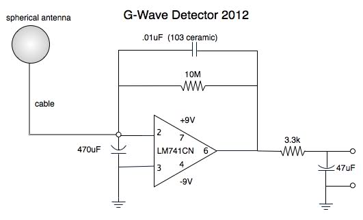

Sur le montage 910 , si je comprend bien le capteur est Cin 0.22µF ? c’est ça ? et c’est quoi le M dans un cercle, un moteur ?
Et sur le montage que tu publie, le capteur est la 470µF + antenne sphérique ?
As-tu des explications du principe de conversion gravité/électrique ?
Avec un regard d’électronicien classique je dirais que le montage 910 amplifie le bruit BF du 741
Idem sur l’autre schéma + champs électriques environnants.
Le 741 étant l’Aop le plus bruyant que l’on puisse trouver.
Le bruit est aléatoire mais des « phénomènes » peuvent influencer l’aléatoire donc ça détecte peut être quelque chose finalement ? c’est ça l’idée ?

Le 741 est une base.  Il amplifie passablement bien avec du "bruit" c'est vrai, mais comme le dit Hodowanec, il faut s'interesser au bruit aussi.  C'est le domaine que l'on cottoie en permanence mais que tout le monde veut ignorer.  On passe peut-être à côté de quelque chose.  C'est comme ça qu'il faut le prendre à la base.
Ensuite on va essayer de sortir ce qui est interessant, caractéristique d'un phénomène.
Le "M" sur le shema m'a un peu perturbé aussi.  C'est en fait un voltmètre (vu-mètre) 0-10V 50uA.  On l'utilise ou pas.

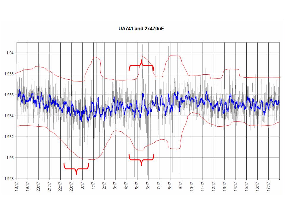

Quelques news
J'ai maintenant 3 journées de 24h sur PC et des graphes Excel.
Le profil du 27 et du 28 collent assez bien, il y a des shema qui se répètent, par contre le 26 est tout de même fort différent, mais je dois revérifier que j'ai bien utilisé les mêmes échelles et moyennes mobiles!
Premier constat: on voit une tendance baissière générale sur les 3 journées, d'environ 1,2% à 1,5% sur base de la moyenne mobile, pas sur les mesures proprement dites, où là les écarts sont plus importants. Donc c'est significatif!
Par contre pourquoi? Evidement ce qui me questionne, c'est tout d'abord l'alimentation qui est une batterie au Li-Pb solide pour pouvoir isoler le système du réseau. Sur les 3j, la tension délivrée est passée de 12,8V à 12,3V.
Je tenterai le test ensuite sur l'alim stabilisée sur 24h et si la chute n'est pas visible, on sera fixé.
Ici les valeurs en sortie sont de l'ordre de 640mV à 660mV. Avant ces prises sur 24h, le montage était basé sur une pile 9V carrée. La sortie était plus élevée, de l'ordre de 3V... J'ai préféré tourné sur la base des 12V en changeant la valeur des composants pour obenir une tension de sortie plus faible et suffisante pour ces mesures. Hodowanec montre ces graphes sur base de mesures autour des 500mV.

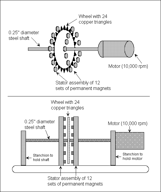

Dan A Davidson dans Shape Power (traité sur la facon dont les formes convertissent l'aether universel en forces electromagnetique et gravitique et decouvertes associes sur la physique gravitationnelle - http://www.free-energy-info.co.uk/Davidson.pdf parle de ses expériences sur ce phénomène de variation de tension périodique avec les détecteurs "gravitationnels" à base de diélectriques comme ceux d'hodowannec. Il indique qu'ils sont aussi trop sensibles à la température (C'est pourquoi j'ai isolé le mien, basé sur un dielectrique cristallin piezo, dans une grosse coque de polystyrène).
Apres avoir rappele les proprietes des formes sur le stress du flux d'energie aetherique, Il cite aussi la bobine DNC (do-nothing coil) comme étant moins dépendante du facteur thermique pour la détection, puis des forme pyramidales en tant que detecteur et emetteur.
Celles ci sont la base du dispositif "roue de gravité" de Joe Parr avec qui il a pu faire l'expérience d'effets agravitationnels. Cette même roue très simple a aussi montré une influence de certains alignements celestes.
Dan donne le résultat de ses expériences et aboutit à une physique torroidale de l'intimité de la matière inspirée du modele de keely qui reste à approfondir.
La roue gravitationnelle :

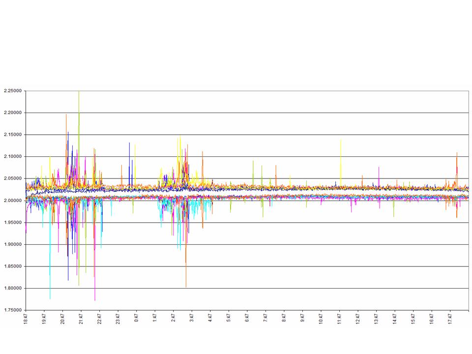

Quelques observations:
- Un cycle journalier se répète avec cependant des variations dans les moyennes (certains jours sont plus intenses que d'autres) et l'apparition de petits phénomènes isolés
- Fortes variations (Hi/Low) autour de 19:30 et 03:00 UTC

Si on se réfère au schéma du début ( qui n'est plus visible), on a un circuit amplificateur avec un 741, qui a une très grande impédance d'entrée et au fait que le montage n'est pas relié à la terre, le plus probable est une détection du rayonnement 50 hz par l'effet diode du 741 icon_wink.gif
Ecrit le: Jeudi 24 Juillet 2014 à 22h44 Posted since your last visit
OK michmuch, je ne comprend pas tout à fait - je ne suis pas électronicien, désolé.
Cependant, je ne vois pas comment une perturbation de nature 50Hz pourrait provoquer ce genre de phénomène au travers d'un bonne épaisseur de bois et de plastique.
Dès que j'aurai un blindage, on en aura le coeur net.
Ici le shema qui donne ce résultat (sans antenne Tesla pour le test):
Les deux paramètres que j'ai pu isoler pour obtenir ce résultat sont:
- Deux condo électrolytiques en parallèle de bonne valeur (>200uF) et axials de préférence, disposés côte à côte ou l'un ou dessus de l'autre, et très proches. Les radials ne réagissent pas aussi fortement avec un mouvement sur le côté du composant cependant
- Une capa axiale seule ne donne rien!
- L'autre paramètre est la petite capa céramique placée en sortie du 741, en filtrage.
C'est suite à un mauvais montage que j'ai obtenu ceci, et sans cette capa, il n'y a rien.
Voila. Moi je m'émerveille devant ça!
C'est peut-être banal pour un électronicien, mais ce qui est devenu banal cache peut-être quelque chose de plus fondamental que l'on a dédaigné regarder de plus près parce que l'on a supposé que...

Ici un échantillon de ce que je peux enregistrer journalièrement avec le montage 741 comme base de travail. Ce que je fais actuellement varier, c'est le dispositif de détection, en entrée des PIN2 et PIN3. Une fois un condo, un autre, deux en parallèle, un transfo avec uniquement le secondaire, une antenne Tesla flat coil, etc. Et j'enregistre au moins 24 heures de données à chaque fois.
Le signal mesuré en sortie varie en tension au cours des 24 heures. En bleu, une moyenne mobile sur 10 unités, une unité étant ici une minute. La prise des mesures se fait à un rythme de 100ms par le logiciel Realview d'Abacom, soit 10 mesures par seconde, 600 par minute. Je calcule ensuite une moyenne par minute que je représente graphiquement avec Excel.
Chaque jour est différent. Mais certains phénomènes se répètent, parfois légèrement décalés d'un jour à l'autre. Comme je n'ai pas encore utilisé de blindage valable, juste un couvercle d'alu recouvre le montage, je chope évidement encore beaucoup de perturbations d'origine humaine.
Cependant, il y a d'autres activités qui nous viennent du cosmos!
J'ai déjà ici un début de confirmation avec ce graphe qui montre les valeurs extrêmes hautes et basses (Hi and Lows) par minute et sur 5 jours cumulés:
On voit clairement la forte activité au coucher du Soleil et aux alentours de 3h00 du matin.
Par contre le lever du Soleil ne présente pas de phénomène comparable.
On remarque aussi que durant le journée, période d'activité humaine, il n'y a pas de variations
anormales. On peut laisser les perturbations d'origine humaine de côté.

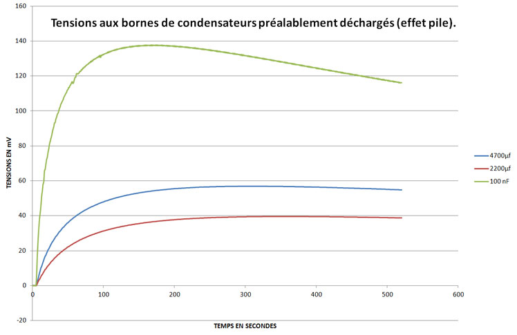

j'ai connecté un condensateur électrochimique de 4700 µf préalablement déchargé aux bornes d'un voltmètre numérique haute impédance en mode tension continue. Le condensateur se recharge progressivement de 0,1 mV toutes les 5 minutes environ. Je suis au milieu d'un jardin, donc non parasitée par le 50 Hz de la maison. Je vais essayer de faire des mesures plus rigoureuses à l'aide d'un enregistreur graphique... (Les mesures ici, ne sont pas faites en mode différentiel (ampli op 741)).
Peut-être que le condensateur se recharge grâce au champ électrique atmosphérique (environ 120 V/m au niveau du sol par beau temps) ?
J'ai aussi utilisé un condensateur de 1 µf en céramique, le même phénomène se produit mais plus lentement.

Attention aux condos électrochimiques pour ce genre d' expérience .Ils sont sujets à un effet "pile" qui fait apparaître une tension à leurs bornes ! Cette tension est d'ailleurs plus élevée quand ces condos ont déjà été utilisés !C'est un phénomène "normal"du à leur principe "électrolytique".

La recharge de ton condensateur est peut-être du à l'effet de batterie http://fr.wikipedia.org/wiki/Condensateur_...d.C3.A9lisation

oui, tu as tout à fait raison, je ne pensais pas que cet effet "pile" serait aussi important pour le condensateur qui n'est pas électrochimique. Mais il est vrai qu'on peut fabriquer une pile avec presque tout et n'importe quoi... icon_biggrin.gif
Mon but est d'essayer de reproduire les expériences de buckroger et Hodowanec. Dans un premier temps je vais tester le comportement au cours du temps de condensateurs préalablement déchargés et sans aucune électronique autour, à l'aide d'un voltmètre, en entrées simples et/ou différentielles.... J'ajouterai un thermomètre car je sais que les condensateurs sont sensibles aux variations de températures, comme la plupart des composants électroniques...

voici sur le graphique ci-dessous les résultats obtenus avec 3 condensateurs de capacités différentes. Ils ont tous été court-circuiter quelques secondes au départ. On remarquera que le condensateur de 100 nanofarats, qui n'est pas de type électrochimique, crée l'effet pile le plus important...
La température était constante à 25°C durant la durée de l'expérience.
