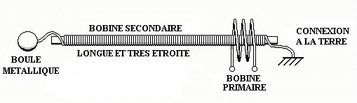

Alors que je réalisais des expériences avec un long et fin bobinage de secondaire provenant d’une bobine de Tesla, j’ai soudainement pu interconnecter dans mon esprit plusieurs éléments qui étaient jusque là disparates. Après des années de cafouillage avec les bobines de Tesla, j’ai finalement vu le lien entre ce que faisait Tesla et la transmission par un fil, à l’aide de bobines résonnantes et d’ondes longitudinales. Regardez si ce qui suit a du sens pour vous.
fig. 1 Une bobine Tesla typique

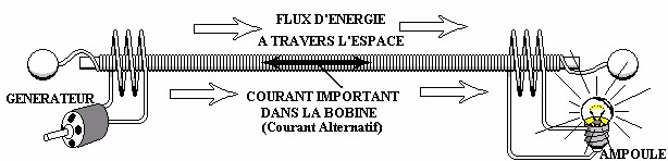

Si nous réalisons un bobinage à une couche sur un très long tube en plastique, nous avons un résonateur Tesla comme montré à la figure 1. En substance, c’est une ligne de transmission électrique. Nous pouvons injecter du courant alternatif à une extrémité en utilisant un petit bobinage primaire enroulé autour de ce côté. Maintenant, regardez la figure 2 ci-dessous.

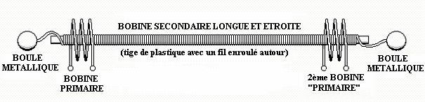

Nous avons placé un second » bobinage primaire » à l’autre extrémité de la longue bobine. Ce second bobinage agit comme une » bobine réceptrice « , et va collecter l’énergie que nous avons injectée dans la » bobine de transmission » à l’autre extrémité. Puisque notre longue et fine bobine n’est en fait constituée que d’un seul fil, nous avons réussi à envoyer de l’énergie électrique le long d’un seul fil. Il n’y a pourtant aucun circuit électrique. Ceci ne peut fonctionner que parce que le long et fin bobinage sera le support d’ondes électromagnétiques à propagation lente ; la mer d’électrons contenue dans le métal du bobinage se comportant comme si elle était devenue compressible.
Maintenant, nous disposons une sphère métallique à chaque extrémité pour empêcher les arcs électriques de l’effet Corona de sortir de toutes parts des extrémités des fils suspendus à chaque bout ; et nous avons construit un système simple d’alimentation électrique. Injectez de la puissance électrique alternative à haute fréquence dans la première » bobine primaire « , et la même puissance alternative sera disponible aux bornes de la seconde » bobine primaire » à l’autre extrémité. Si nous choisissons la bonne valeur de résistance de charge pour la bobine » réceptrice » alors toute l’énergie électromagnétique qui traverse le long et fin secondaire sera absorbée par la bobine réceptrice sans aucune réflexion.
fig. 2 Une ligne de transmission à un fil
Ceci est la fameuse ligne de transmission à un fil.
Elle utilise apparemment des ondes longitudinales ! Cependant, il n’y a rien d’extraordinaire dans tout ceci, puisque le système obéit à la physique classique : les champs magnétiques et électriques qui se propagent sont à 90° l’un de l’autre. Des paquets successifs de charges nettes positives et négatives se déplacent le long du bobinage, et ces paquets /ondes sont liés les uns aux autres par les champs électromagnétiques qui les entourent. Les champs électromagnétiques sont transverses. Et la seule chose qui agisse comme une onde » longitudinale » est la densité d’électrons libres dans le fil. Est-ce que ceci est un montage d’illuminés ? Non. Tous les circuits ont une densité de charge disposée en onde longitudinale. Il n’y a pas de différence avec un câble co-axial. Dans un morceau de câble co-axial standard, les électrons du métal se déplacent comme une onde de compression, même si les champs électromagnétiques à l’intérieur du diélectrique du câble se propagent en tant qu’onde transverse.
Dans des câbles classiques il y a deux conducteurs, et la tension entre eux est la composante » E » (champ électrique) de l’onde électromagnétique. Dans le système à bobinage à un fil cité précédemment, la tension entre les morceaux de charge nette circulant de manière distribuée le long de la longue et étroite bobine constitue la composante » E » de l’onde. Le fil unique agit comme son propre » circuit « . Le déplacement des charges nettes constitue un courant électrique, et ceci crée la composante » M » (magnétique) de l’onde électromagnétique.
Intéressant? Une ligne de transmission à un seul fil ! Cela ne viole pas la loi interdisant les ondes électromagnétiques longitudinales. Cependant, cela viole la loi fondamentale concernant les circuits électriques du fait » qu’il n’y a » aucun circuit ici. Les deux extrémités du système sont connectées par un seul fil. Les charges à l’intérieur de la bobine circulent en aller-retour, pendant que l’énergie électrique circule le long de la bobine depuis la source vers la charge.
fig. 3 Un générateur de courant alternatif éclaire une ampoule

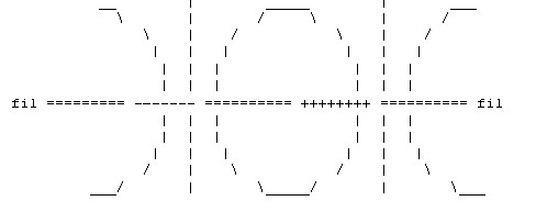

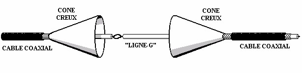

Cependant, ce n’est pas un cas unique. Il y a de cela longtemps, j’ai lu un article concernant une ligne de transmission à un fil. Cela n’avait rien à voir avec Tesla ; c’était à propos d’un vieux schéma de transmission de micro-onde appelé ligne de transmission de Goubau ou » ligne-G « . L’article se trouvait dans un ancien exemplaire du magasine QST (magasine de radio amateur) des années 1960 ou 1970.
Cela mettait en évidence qu’on peut envoyer un signal micro-onde ou un signal UHF le long d’un » seul » fil tant que ce fil est enrobé par un diélectrique. Pour cela, vous prenez un câble coaxial classique. Vous défaites le blindage dans la section centrale du fil, et vous soudez dessus une paire de cornet de cuivre en forme de cône qui s’attachent au blindage du fil coaxial, à chaque extrémité du câble sectionné. Le fil enrobé par le diélectrique s’étend entre les deux extrémités du câble coaxial. Cela ressemble à cette figure :
fig. 4 La ligne de Goubau ou la « ligne-G »
Dans le schéma précédent, la section à un seul fil entre les deux cônes creux peut être aussi longue que voulue, mais elle doit être parfaitement rectiligne. Ces parties en forme de cône doivent être d’environ une longueur d’onde de diamètre à la base (ou bien cela devait être ½ longueur d’onde ? Je ne me rappelle plus très bien). Les cônes métalliques agissent comme » lanceur d’ondes » et » attrapeur d’onde « . Au fur et à mesure que les ondes électromagnétiques proviennent du câble coaxial, les cônes permettent à ces ondes de s’étendre et les attachent aussi à la partie filaire de la » ligne-G « . Il doit y avoir un revêtement plastique sur le fil de la » ligne-G « , sinon les ondes ne resteront pas guidées par le fil et elles auront tendance à se propager vers l’extérieur, dans l’espace. Le plastique a tendance à ralentir les ondes au-dessous de la vitesse » c « , donc elles s’incurvent légèrement vers l’intérieur, vers le fil. L’article mentionnait que vous pourriez courber la ligne-G à condition que ça soit une courbure légère et régulière, de grand rayon. Grâce au revêtement plastique, les ondes suivraient la courbure. S’il n’y avait aucun revêtement plastique, les ondes quitteraient la courbure et iraient se perdre dans l’espace, ratant le » cône attrapeur » complètement.

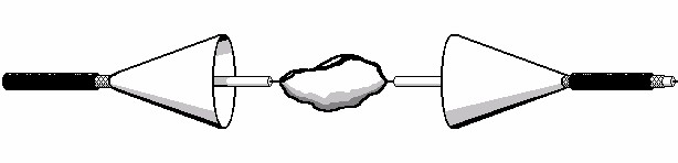

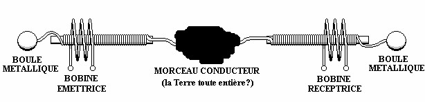

Quel lien a tout ceci avec Tesla ? Et bien, une fois que nous avons la possibilité d’envoyer de l’énergie le long d’un seul fil, nous pouvons aussi avoir la capacité d’envoyer de l’énergie le long de n’importe quel conducteur, à condition que ce conducteur ait un revêtement diélectrique, comme ceci :
fig. 6 « ligne-G » avec un gros morceau de conducteur
N’importe quel morceau de métal assez large pourrait être connecté en série dans la » ligne-G « . Oui, il pourrait y avoir des réflexions d’onde là où le fil se connecte au gros morceau de métal. Mais c’est sans rapport. Avec le système précédent, nous pouvons envoyer des ondes le long de la surface d’un objet conducteur, alors qu’à l’intérieur de l’objet lui-même la » mer d’électrons » vibre longitudinalement. Hum mm. Ou ai-je déjà entendu cela déjà ? Je sais ! C’est dans le » système universel » de Nikola Tesla, dans lequel il veut transmettre de l’énergie électrique utilisable vers n’importe quel récepteur situé n’importe où sur la Terre.
Dans le schéma ci-dessus, supposons que le » conducteur métallique » soit la planète Terre elle-même ! Supposons que les lanceurs en » forme de cône » soient remplacés par des sphères élevées en hauteur qui fournissent une capacité à » référence virtuelle de masse « . Supposons que la fréquence des ondes est inférieure à celle de la bande des UHF. La Terre entière se comporte alors comme une » ligne-G » de transmission à un seul fil.
fig. 7 « ligne-G » basée sur une bobine de Tesla et utilisant la planète Terre

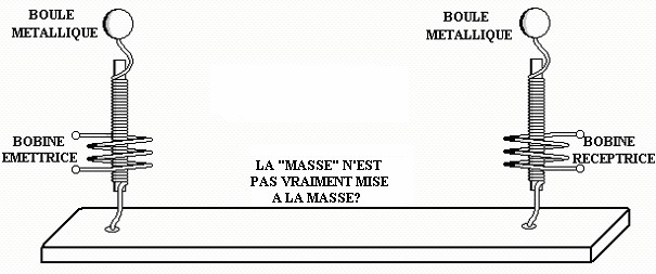

fig. 8 Le sol agit comme une ligne de transmission

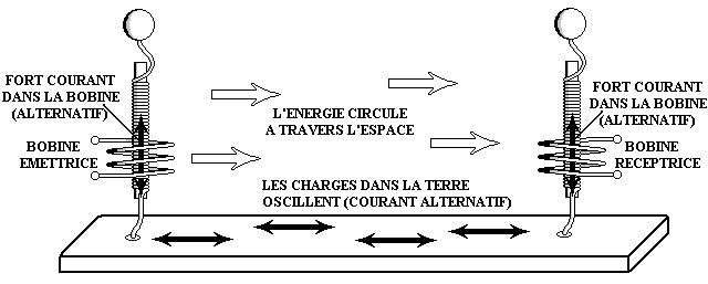

fig. 9 Les chargent oscillent, tandis que l’énergie circule latéralement
Mais attendez une minute. Ce système ne peut fonctionner que si il y a une substance diélectrique enrobant la Terre. Sans ce revêtement, les ondes ne ralentiront pas et ne se courberont pas pour suivre la courbure de la Terre, elles iront seulement se perdre dans l’espace. L’atmosphère fournit cet enrobage, et la résistance de la terre aide aussi à ralentir les ondes de manière à ce qu’elles puissent suivre la surface. Et même mieux, il y a une ionosphère conductrice qui agit beaucoup comme un » blindage » de câble coaxial et force les ondes à aller partout autour de la Terre.
Tesla utilisait la sol comme ligne de transmission. Il avait raison quand il insistait pour dire qu’il produisait des ondes longitudinales dans le » medium naturel « . Il avait raison quand il disait que le sol n’était pas seulement une référence de tension. Dans ce cas, le » medium naturel » est la population des ions mobiles dans la terre du sol et les océans qui font de la Terre un conducteur. Il convertissait la surface terrestre en un conducteur » ligne-G « . Tout système électrique intercepte une portion de cette énergie, tant que le système est connecté au sol et à un objet métallique élevé.
